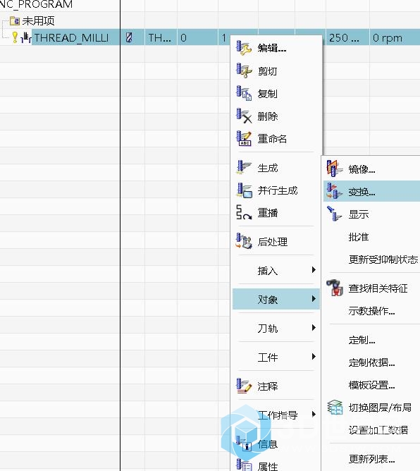

其实我就是想知道进刀位置是怎么订的,因为产品上是固定的没法改.
21
619
3791
7#
发表于 2020-3-9 22:36:57 | 只看该作者
进刀位都是在中间,边上可以通过,对象-变换,旋转刀轨,编辑刀轨转到你要的角度

8#
 楼主| 发表于 2020-3-9 22:41:35 | 只看该作者
我这是两端都不铣通的,也可以通过变换调整是吗?

9#
发表于 2020-3-9 22:43:32 | 只看该作者
没看明白,下刀深度和底部深度?
切削深度,上面负往下,下面负往上,深度在这里调,

10#
 楼主| 发表于 2020-3-10 08:11:01 | 只看该作者
xiaoshenvip 发表于 2020-3-9 22:43
没看明白,下刀深度和底部深度?
嗯嗯,懂啦懂啦。谢谢,谢谢,非常感谢!
