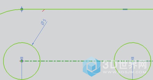

标注显示都是绿色线,但为什么还说欠一个约束?新手求解!
放大后有这一点是红色线,但是剪不掉,拖不动

打开约束浏览器就可以看到了,有个点没有约束,在约束浏览器里直接右键这个点删除就全约束了

实在不知道,有个土办法,就在草图模式下,拖动那些线,看哪个可以拖动,就是没约束。
