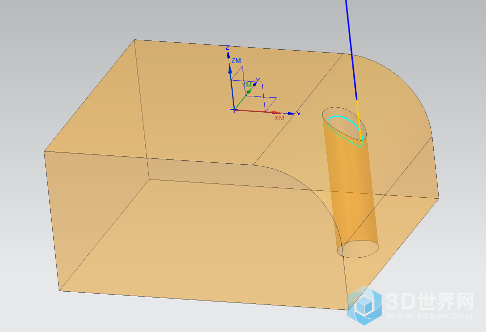

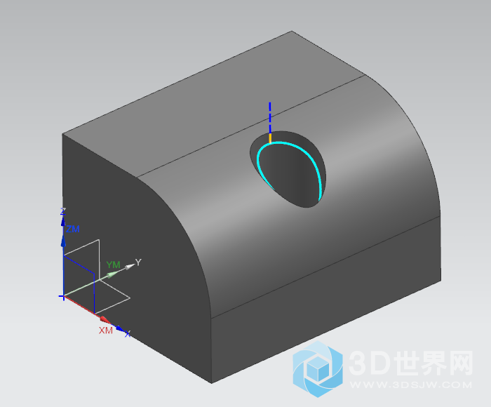

UG编程,镶块斜面螺丝孔倒角请教
http://www.ugsnx.com/thread-258055-1-1.html
(出处: UG爱好者)
在苏州隔离中,闲着没事偶然看到这个帖子,跟帖的网友都说3X不可能做到均匀倒角,楼主还在怀疑领导的决定?
既然是你的领导,肯定是有过人之处的,虚心学习吧!
先出一张常规的倒角,看看倒角的效果,上大下小。
下面是见证奇迹的时刻!
兄弟们,学无止境啊!

发表于 2020-2-29 00:10:29 | 只看该作者
且行且珍惜、 发表于 2020-2-28 22:30
请上绿色的这种能显示厚度的图 虽然看起来接近实际根本达不到均匀 至少一刀过很难球刀爬到是很容易
其实不可能一刀倒角就倒成实际大小的,因为这种形状孔口的实体倒角是变化斜率的,所以一刀是做不出来的,当然,统一斜率的倒角除外

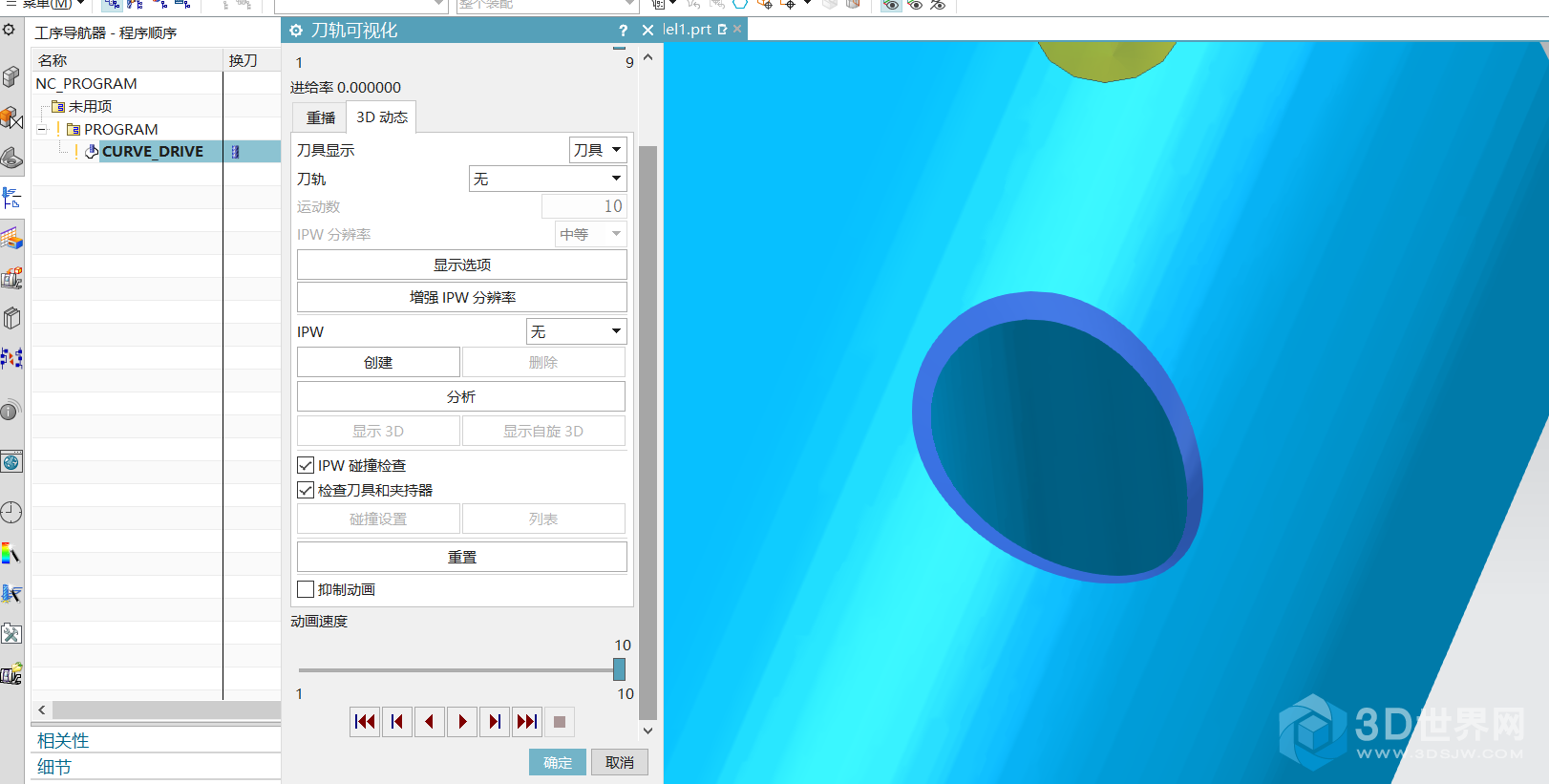

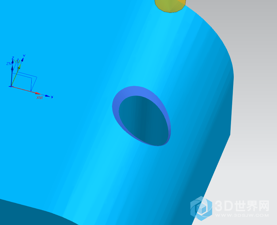

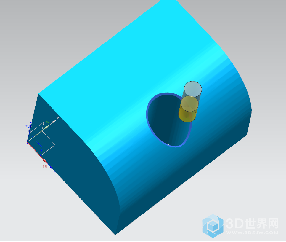

发表于 2020-2-27 20:21:44 | 只看该作者
Y豪灬 发表于 2020-2-27 18:26
好好看原文,画出来搞谁不会?
你想要的是这样?就这个刀路而言,根本用不到部件,需要画出来做?画出来是对比图形和IPW可以吻合,别说是给它倒角,就是再添些什么东西都不影响出程序

发表于 2020-2-27 14:41:58 | 只看该作者
边界驱动,曲线点驱动,曲面驱动等等都可以创建

5471
8#
发表于 2020-2-27 19:33:07 | 只看该作者
好好看原文,画出来搞谁不会?
你的意思我不知道理解是否正确,不做任何辅助体,也不倒角的前提下可以保证精确倒出C2的角,对不
