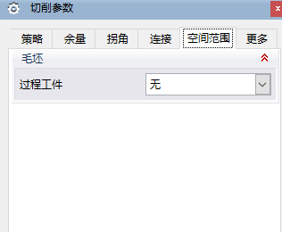

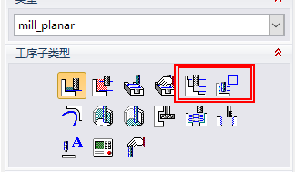

  因为做自动化加工,这两天平面铣程序不能检查刀柄干涉,几次刀柄撞机,但是大量的程序靠人工检查难度太大,所以请各位指点一下,要怎么避免这种情况。
这两种没有刀柄检查?
这两种没有刀柄检查?
无 刀具与刀柄干涉检查选项
无 刀具与刀柄干涉检查选项

发表于 2021-1-29 15:49:10 | 只看该作者
973044009 发表于 2021-1-29 13:44
检查不了,连型腔铣都不行。目前只有等高还算可以,但是等高刀路又没法拍序
我怀疑你在瞎鸡巴说,型腔铣不支持刀柄过切检查?你试试再说哦

发表于 2020-2-22 12:37:55 | 只看该作者
倒角的时候经常用到  ,设置检查边界就好了,安全距离0.1就好

发表于 2021-1-29 13:44:05 | 只看该作者

发表于 2021-1-30 15:39:40 | 只看该作者
2D刀路 打孔等刀路都是可以过切检查的

发表于 2021-2-3 11:54:46 | 只看该作者
型腔铣轮廓方式设置刀柄碰撞检查距离无效或者不准算是有用吗
