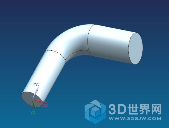

UG10怎么画一头是圆一头的椭圆的管道弯头,如下图!!!

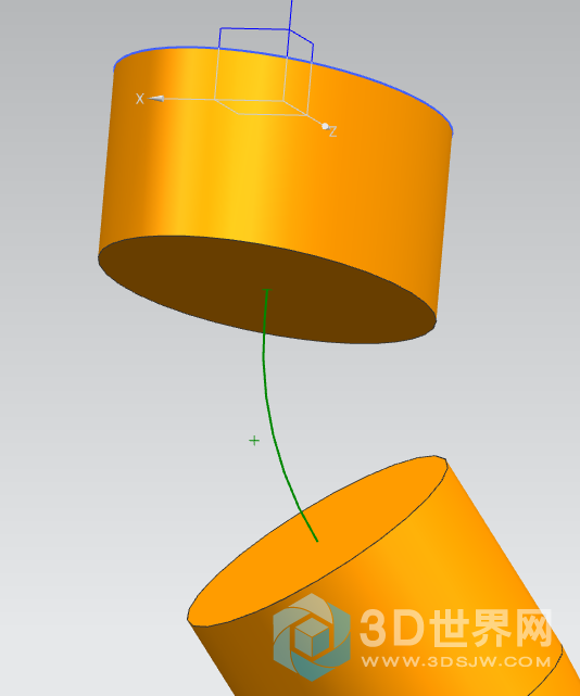

 楼主| 发表于 2020-2-17 14:05:15 | 只看该作者
站在世界的左边 发表于 2020-2-17 11:36
把圆和椭圆拆成2个等分,桥接2次,然后再用曲线网格命令操作两次就可以完成了。
如果分2等份不行就分4 ...
桥接出不来弧度

发表于 2020-2-17 11:36:31 | 只看该作者
LONG890223 发表于 2020-2-17 10:25
有没有大师 在线等 急急急
如果分2等份不行就分4等份,重复如上操作就可以了。
实体直接桥接估计不行,看有没有别的老师提供帮助吧。

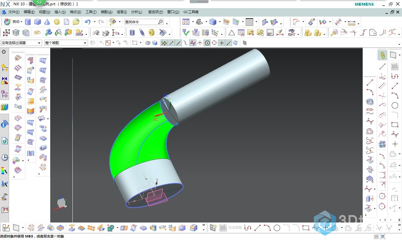

发表于 2020-2-17 14:55:15 | 只看该作者
看看是不是这样的效果。

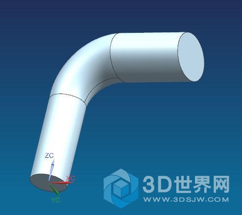

6#
发表于 2020-2-17 14:59:48 | 只看该作者
[img][/img]可以的啊

发表于 2020-2-17 15:01:06 | 只看该作者
自己看一下链接。桥接曲线+网格曲面不就完成了吗

发表于 2020-2-17 16:13:07 | 只看该作者
简单,有多种做法,如图所示即可。

10#
发表于 2020-2-17 20:12:22 | 只看该作者
0571* 发表于 2020-2-17 16:13
简单,有多种做法,如图所示即可。
你这个是一步到位吗?  应该不止这么简单步骤吧。
1.把圆柱和椭圆切两半
2.抽取需调用的直线
3.做4个方向的桥接曲线
4.曲线组/网格曲线做2个面  还有端部2个圆面和椭圆面
5.缝合命令 合并为体
6.圆柱+椭圆+过度实体3个体求和。
不是应该有这几步吗?看你的怎么只有一步就完成了吗?
