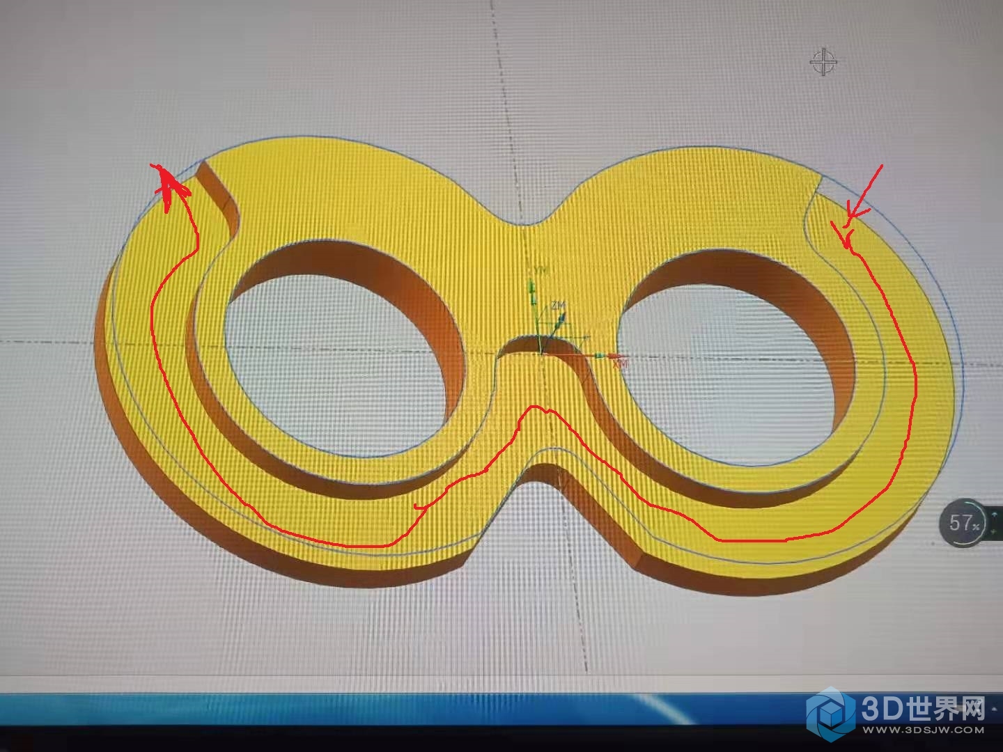

求助大神:本人小白,请大神指教想要实现图片上的刀路怎么设置,8毫米的铣刀。UG10.0版本

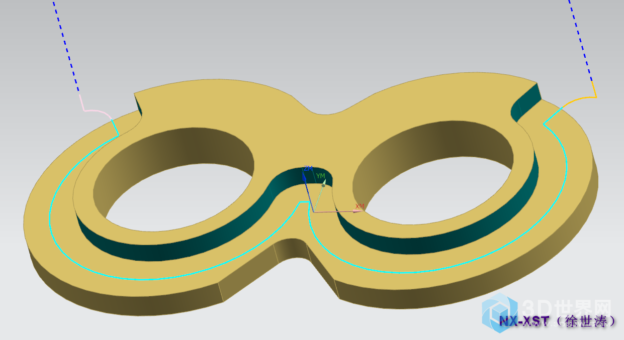

发表于 2020-2-7 12:28:52 | 只看该作者
看看有没有你想要的效果,选取边界即可。
每日事清,每事求精

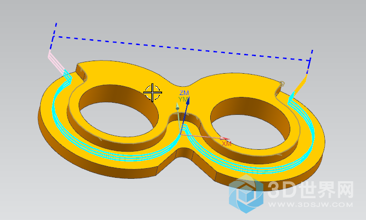

发表于 2020-2-7 09:41:10 | 只看该作者
这样的对吧    这是基础的啊

 楼主| 发表于 2020-2-6 20:07:32 | 只看该作者
本人用的平面铣,不知道哪里设置的不对,总是铣两个圆孔,不铣红线位置。

 楼主| 发表于 2020-2-6 20:09:47 | 只看该作者
本人用的平面铣,不知道哪里设置的不对,老是铣两个孔,不铣红线位置

发表于 2020-2-7 09:38:41 | 只看该作者
你的坐标系反了

发表于 2020-2-7 10:43:54 | 只看该作者
加工坐标反了参数也不对

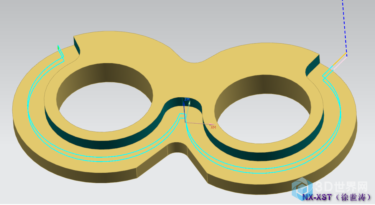

发表于 2020-2-7 11:21:01 | 只看该作者
可以在选取哪里直接选择,加工区域
