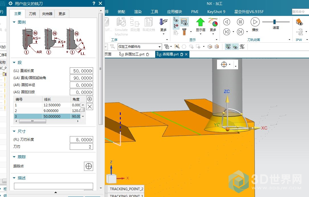

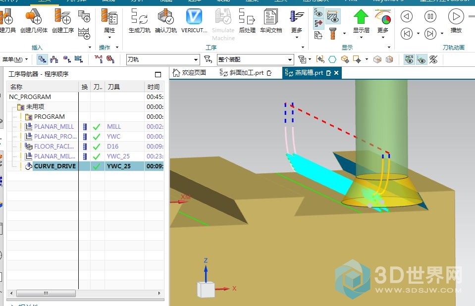

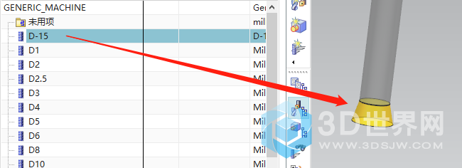

为啥自己创建的成型刀不能调用

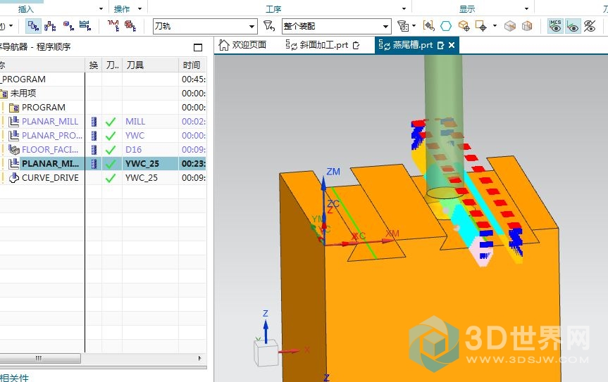

这种刀   目前我只知道  2D平面轮廓铣里 可以调用

楼主搞定了吗?我也是这样的,建的成型刀,编程的时候也调不出来。库里面是有刀的就是不能调用

那是因为你用的是自定义建刀,应该用常规的5参数建刀,就所有操作都支持了,自定义建的刀只有2D轮廓里支持。
