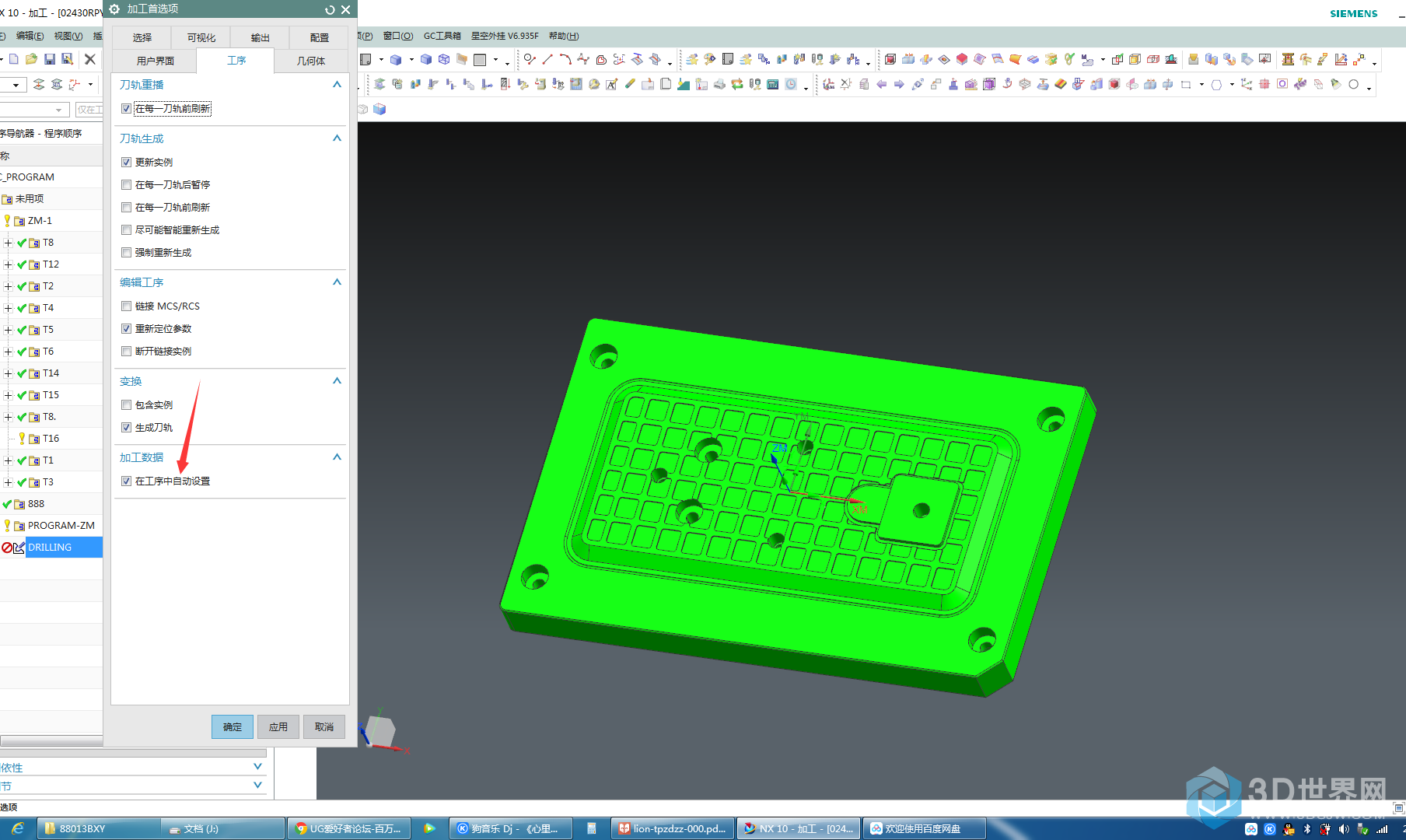

我的刀库模板做好了,刚开始进给和S值带不进来,按照教程,在首选项-加工-工序-自动设置加工数据。F值和S值进来了。,每次导入模板都会出现奇怪的报警。有高手能解答吗。谢谢

 楼主| 发表于 2020-1-5 19:19:50 | 只看该作者
yangjianqi 发表于 2020-1-5 00:07
关闭自动设置加工数据就好了
谢谢,已经解决了。关闭自动加载设置那个F值和S值就进不来了。问题出在我那个模板哪里,
回复 支持 1 反对 0
Rank: 7Rank: 7Rank: 7
721
发表于 2020-1-5 00:07:12 | 只看该作者
关闭自动设置加工数据就好了

 楼主| 发表于 2020-1-7 20:58:51 | 只看该作者
myg2528 发表于 2020-1-6 08:14
可以分享一下怎么处理的么?是什么问题导致 的?学习一下。。
中间细节没搞好。我刚开始只是把2D,3D刀路插入,参数设置好。没有计算,生成刀路。直接做成模板。后边一用这个模板,就一直报警。

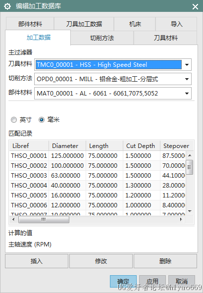

Rank: 3Rank: 3
54
750
9#
发表于 2022-9-25 08:46:58 | 只看该作者
加工数据库,不单单是设置刀具转速进给就能用,想不让它报警,就要全部设置
加工方法,工件材料,刀具材料,每种材料每种切削方法的转速进给,这些参数全部设置了才不会报警
