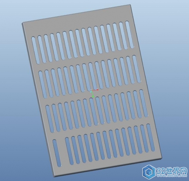

发现一个奇怪的现象,creo3阵列后缺少一个特征。以前也多次遇到。但并不是都这样。不知是不是软件本身的问题。

我也遇见过几次这种情况,感觉好像是某尺寸超过某设定值就会如此

可以上传少一个特征的模型源文件 给大家看下   实在不行的那 缺的那个特征再自己补一下吧 等着大神来回答:lol

使用 几何阵列 看一看 如何?

如果在阵列的时候鼠标点到小黑点就会出现这种情况。

同意楼上的观点:如果在阵列的时候鼠标点到小黑点就会出现这种情况。

谢谢5楼的帮助,应该是不小心点到小黑点了
