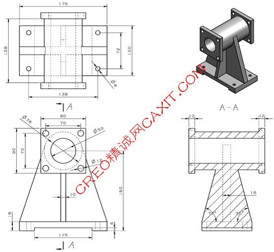

要求
1.由图得出3D图档
2.附2D标准图纸
3.期限为两天
每日一练系列练习题4月份汇总

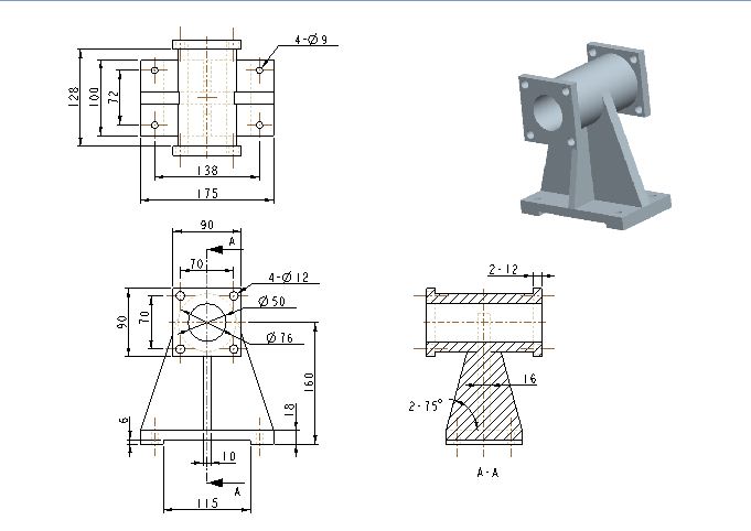

谢谢楼主分享,上个图:)

346355868 发表于 2012-4-17 11:51
支持啊!!!
请问这个部分是怎么画出来的?要用扫描功能吗?
problem
problem
Rank: 1
94
7#
发表于 2012-8-11 15:42:15 | 只看该作者
筋功能就行了,
