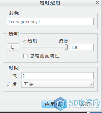

不是啊,我做零件的时候做了个控制面板的渲染,但是在做动画的时候需要 透明-不透明 这样一个过程 ,之前的渲染就没了
比如说我让零件 绿色 ,但是动画 做完后就变成灰色了 之前的渲染没了

发表于 2015-10-7 15:00:06 | 只看该作者
这个勾勾去掉就好了,可能不大明显,希望对你有帮助
这个勾勾去掉就好了
这个勾勾去掉就好了
