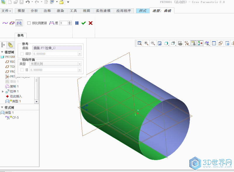

我画了一个圆草图拉伸,拉伸片体,然后在造型里用曲线在整个片体上画线,但是面只能选择片体的一半,我想选整个片体的,怎么办?

做不到,可以做两条线,或者用基准曲线来做,可以选面组

面只能选择片体的一半,你可以先画半面曲线,再镜像可否满足需要
