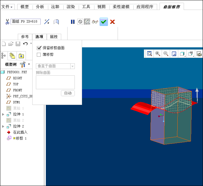

修剪可用面线修剪,需要先选择需要修建的面,然后点修剪命令,进入命令后点要用的哪个面修剪或点要用哪个线修剪,选择以后,会出现有栅格的,栅格部分表示保留部分, 如果想让修剪的曲面隐藏,点选项\把保留修剪曲面的对勾打了,还可以选择薄修剪,选择薄修剪以后会在修剪的曲面显示一段空缺,使曲面上下分开,不管中间的空缺有多大这个被修剪面的总尺寸是埋有变化的
,熟悉每个命令,总有一天能用到它,
下面是gif动画
这个命令的简单的教程就是这样,多使用两次熟悉下
