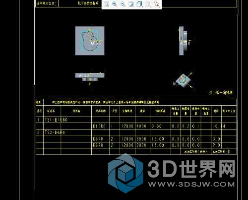

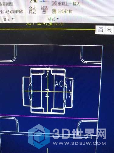

怎么把图中的坐标系十字线改成直角的?像第二张图一样

从截图判断,图一开启了坐标系显示和平面显示,图二只是开启了坐标系显示。工程图出图中最好取消全部基准显示,避免干扰视线。

 楼主| 发表于 2017-7-22 10:37:46 | 只看该作者
大师兄 发表于 2017-7-22 10:14
图二只是打开了 坐标系显示
大师兄图一也打开了

投影方向和坐标系三个轴的方向不一致,如果需要的话可以再建一个坐标系,见下图
