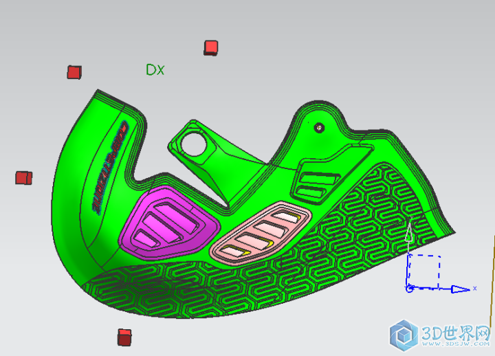

如何将被移动过旋转过的图型对齐到一起

移动里面有个坐标到坐标

 楼主| 发表于 2015-10-17 08:58:06 | 只看该作者
两个坐标都不一样呀,怎么对齐呢

UG旋转坐标很方便的,在UG菜单栏里点选格式点WCS弹出下拉菜单选择旋转命令,根据提示进行旋转坐标
