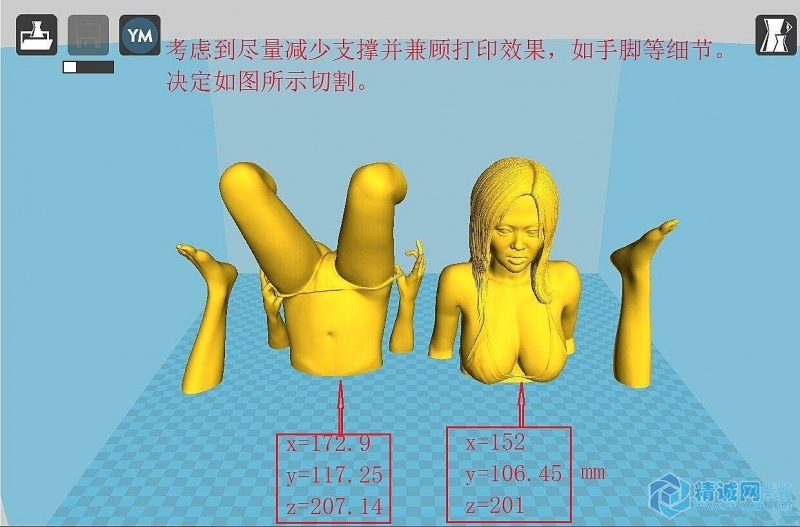

     将苍老师加载到Cura中:

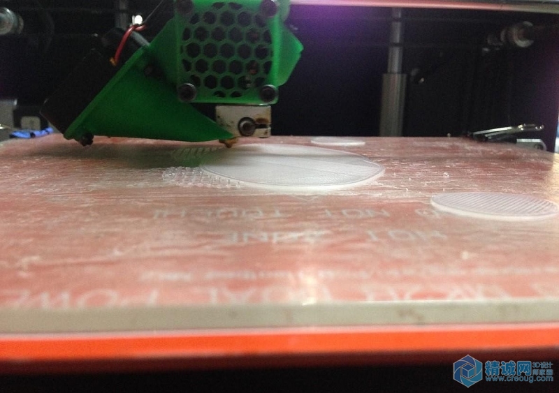

这样显然不能打印:一则模型(408.16mm)太高,一般的机器亦不能胜任;再则整体打印势必支撑太多,表面效果会不太好,成功率也不能保证。机智的我决定把她分尸切割,大解几块。
Ok,这样,设置好参数后即可打印。

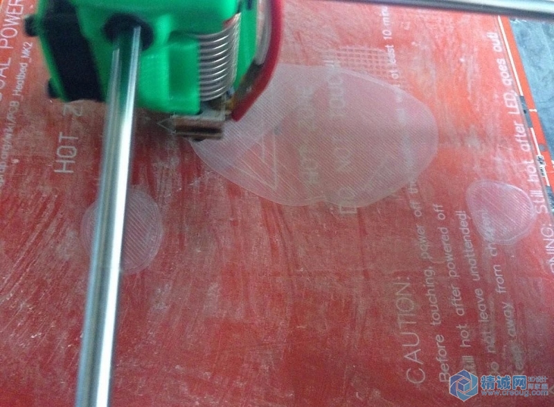

    第一层

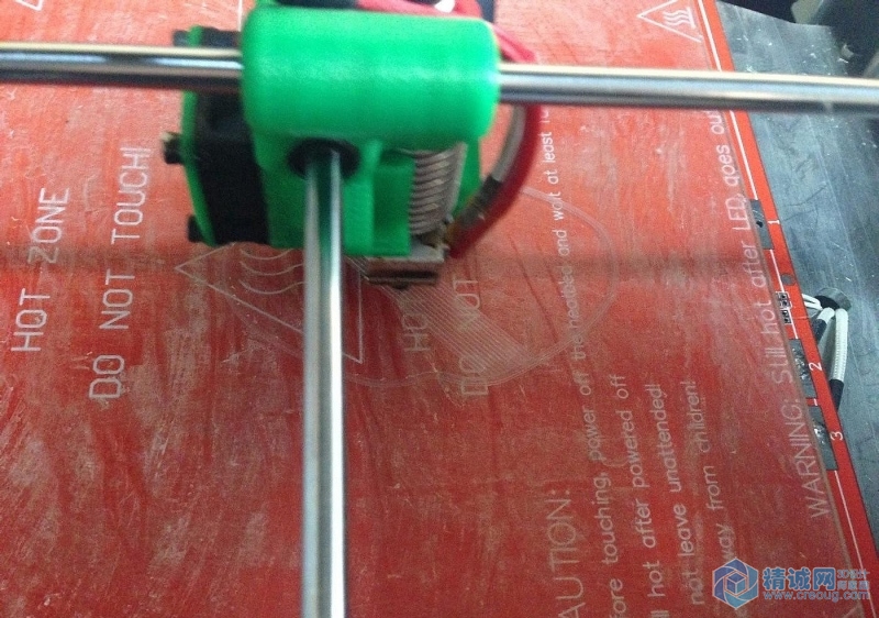

第二天,继续打印下半身

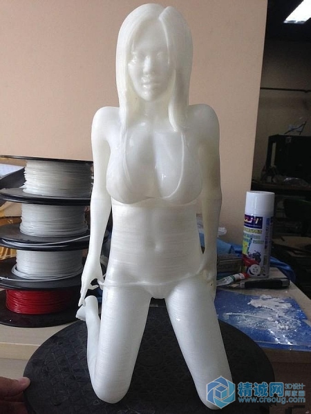

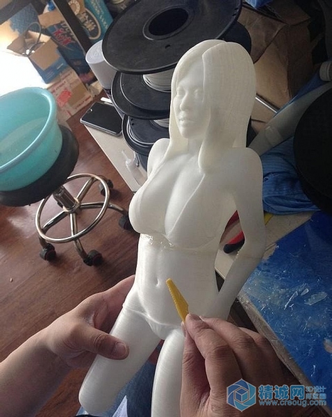

      50mm/s的打印速度,一只腿只需2个多小时即可完成。好的了,苍老师各个部分的打印已全部完成,不知各位看官是否看爽,没看爽请多多专注后续更新,欢迎各种点赞,拍砖,质疑。
苍老师上色:
       啥,终于等到上色了!,苍老师肉身就要现形。”这里需要注意一点,就是:检验打磨。

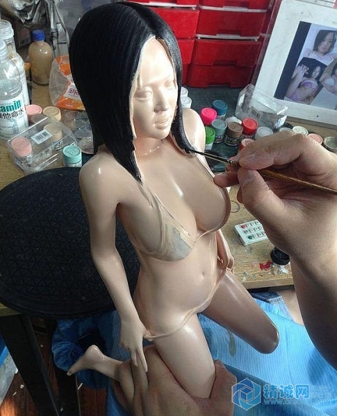

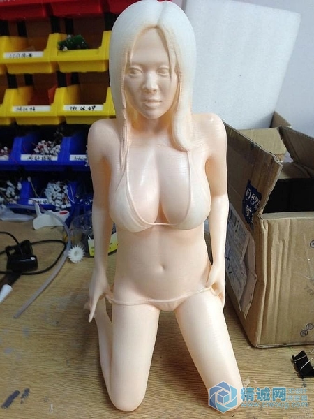

       只需要喷涂一层很薄的调试好的肤色就可以了(薄表示颜料要调稀一点(纯牛奶的浓度差不多就可以了)

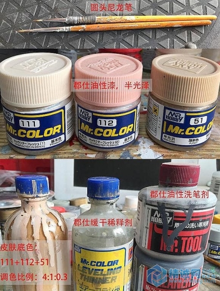

      然后再喷枪喷涂肤色,使其表面颜色统一。涂装工具:毛笔、喷枪、气泵、排风扇、颜料、稀释剂、洗笔剂、调色皿、滴管、不粘胶条、纸巾、棉签、细竹棒、转台。下面是皮肤调色所需油漆和稀释剂与洗笔剂图示:
      一般来说上色要遵循从大面积大小面积,从喷涂到手涂的流程。这样有利于提高效率。

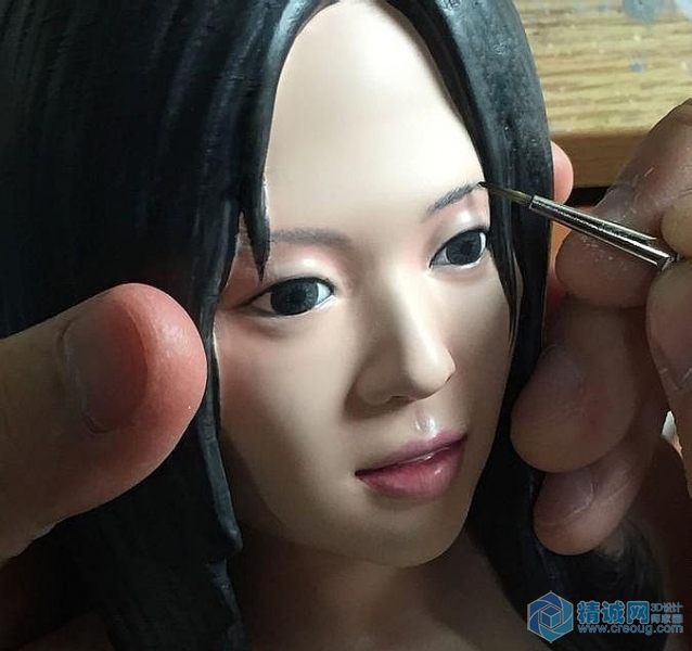

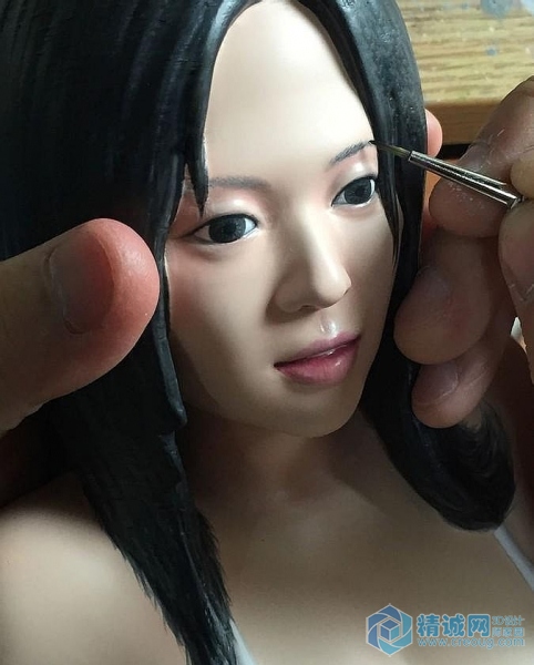

      喷涂完后,把头发边缘修饰完整,然后是五官
润色需要注意的是,喷涂颜色稀释度要高一些尽量接近淡彩的感觉,这样叠出来的颜色会比较透明。主要喷枪气压要小。

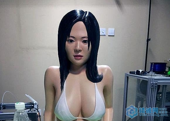

整体最终效果图
