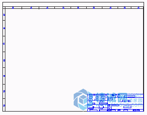

1.     通过以下操作来创建新绘图 CHARGER.DRW:
o   在“快速访问”工具栏中,单击新建”(New),然后选择绘图”(Drawing) 作为类型。
o   将“名称”(Name) 改为 CHARGER
o   清除使用默认模板”(Use default template) 复选框,然后单击确定”(OK)
o   验证 CABLING.ASM 是“默认模型”(Default Model)。
o   选择格式为空”(Empty with format) 选项。
o   单击浏览”(Browse) 后单击工作目录”(Working Directory),然后双击 C_FORMAT_GENERIC.FRM。
o   在“新建绘图”(New Drawing) 对话框中单击确定”(OK)
o   键入名字的首写字母,后面是姓,然后按 ENTER 键。

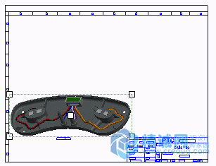

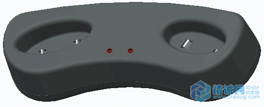

2.     通过以下操作将普通视图插入到绘图中:
o   在图形窗口中右键单击,然后选择“插入普通视图”(Insert General View)
o   如有必要,选择无组合状态”(No Combined State) 并单击确定”(OK)
o   单击绘图的左下角以放置视图。
o   在“绘图视图”(Drawing View) 对话框中,选择视图显示”(View Display) 类别,将“显示样式”(Display style) 改为着色”(Shading)
o   选择比例”(Scale) 类别,然后选择自定义比例”(Custom Scale) 并将值改为 0.75
o   单击确定”(OK)
58
3.     在模型树中,右键单击“收缩包络标识 40”(SHRINKWRAP ID 40),然后选择在模型中隐藏”(Hide in Model)
4.     确保已选择“当前”视图,在图形窗口中右键单击并禁用锁定视图移动”(Lock View Movement)
5.     根据需要移动视图。

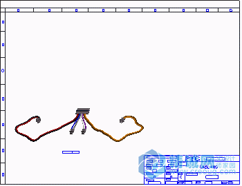

59
6.     通过以下操作将平整线束作为模型添加到绘图中:
o   在功能区中,单击“布局”(Layout) 选项卡的“模型视图”(Model Views) 组中的绘图模型”(Drawing Models)
o   在菜单管理器中单击添加模型”(Add Model)
o   在“打开”(Open) 对话框中单击会话中”(In Session),然后双击 HARN_FLAT.ASM。
o   在菜单管理器中单击完成/返回”(Done/Return)
7.     为使白色线可见,将背景修改为“深色背景”(Dark Background)。
o   单击文件”(File) > “选项”(Options),然后选择系统颜色”(System Colors)
o   在“颜色配置”(Color Scheme) 下拉菜单中选择深色背景”(Dark Background),然后单击确定”(OK)
8.     通过以下操作将普通视图插入到绘图中:
o   单击绘图的左上角以放置视图。
o   在“绘图视图”(Drawing View) 对话框中,从“模型”的视图名称列表中选择 FRONT 并单击应用”(Apply)
o   选择视图显示”(View Display) 类别,然后将“显示样式”(Display Style) 改为消隐”(No Hidden)
o   在“颜色来自”(Colors come from) 部分选择模型”(The model)
o   单击确定”(OK)
9.     根据需要移动视图。
60

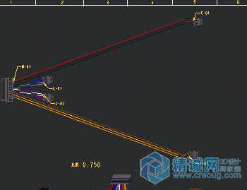

10.   通过以下操作显示位号:
o   在功能区中选择注释”(Annotate) 选项卡。
o   单击“注释”(Annotations) 组中的显示模型注释”(Show Model Annotations)
o   在“显示模型注释”(Show Model Annotations) 对话框中,选择注解选项卡”(Note Tab)
o   选择左上方的视图。
o   选中 Note_0Note_4 这五个复选框,然后单击确定”(OK)
11.   根据具体情况选择并移动注解。
