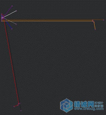

第三个步骤就是平整线束。
  • 制造线束的创建 – 制造线束装配是包含平整线束装配。制造线束中还有一个子窗口,其中包含了来自缆装配的线束模型。
图 1 - 平整前的线束

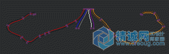

  • 平整线束 – 就是在 2D 平面中布置线束,然后在平整状况下拖动线和缆段,这样就方便查看。这个操作可以用手动或自动扇形散开电线和缆。也可以在连接器的端点指定线段角度。
图 2 - 平整中且散开的线束
