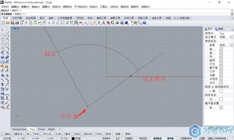

圆弧
圆弧可以以制定中心点、起点、终点、或者角度建立曲线
首先确定一个圆心,然后制定起点,接着制定端点、也可以输入一个角度
在这个命令当中还有很多选项,有可塑的、延伸、起点、正切等

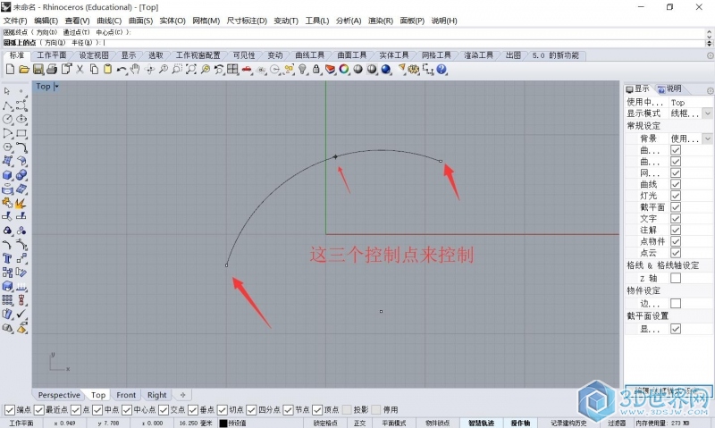

可塑的
其实就是建立一条逼近圆弧的NURBS曲线,在建立较高的曲线时,控制点的数目必须比阶数大1
这个在前面阶数哪个帖子中也讲过,这样得到的曲线的阶数才会是设定的阶数,不然的话就是你
点数-1的阶数。

起点
起点画圆弧是从圆弧的起点开始画圆弧。
首先制定圆弧的起点
接着圆弧的终点。
最后圆弧的通过点
方向可以设定圆弧的起点方向,也可以通过点

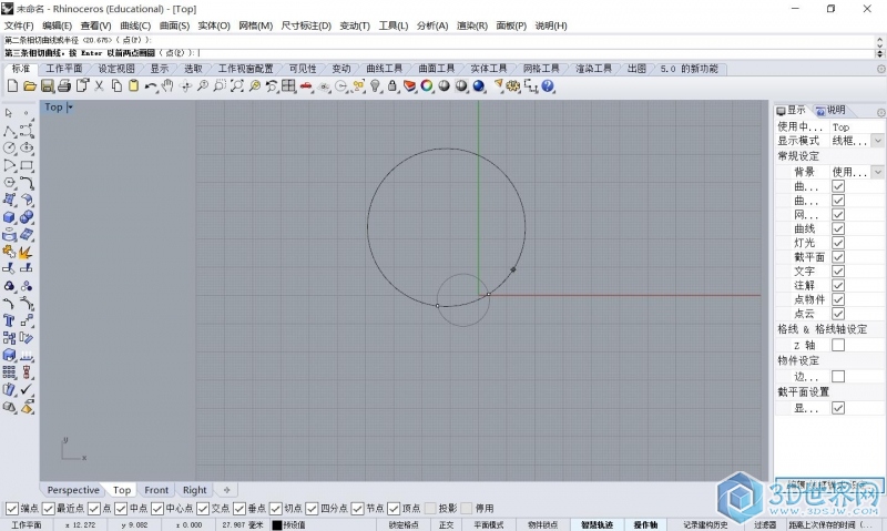

切点
画出一个与两条曲线正切的圆弧,并可设定圆弧的半径。
这个稍微复杂点
首先选取一条正切曲线
选取另一条正切曲线,或输入半径,限制圆弧的半径。
如果第二条正切曲线上有某一个点可以与设定半径的圆弧正切,正切线标记可以锁定这个点。
选取第三条正切曲线,或按 Enter 画出一个圆。
移动鼠标选择要建立圆弧的位置,按鼠标左键完成。
