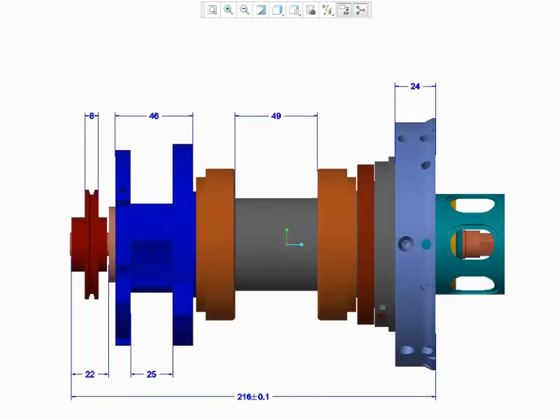

导入时,支持产品制造信息(PMI)
       导入在PTC Creo Elements/Direct Modeling 中创建的3D 模型时,支持关联的PMI 和截面。
        用户界面位置:单击“文件”(File) ▶ “打开”(Open),然后在“类型”(Type) 框中选择Creo Elements/Direct (.bdl, .pkg, .sdp, .sda, .sdac,.sdpc)。
优点和说明
        从PTC Creo Elements/Direct Modeling 中导入3D 模型时,支持语义PMI 和横截面。在此示例中,在PTC Creo Elements/Direct Modeling 中创建的装配包含具有参考装配不同零件的尺寸的文档平面以及具有单个零件注释的文档平面。此装配中还包含两个横截面。导入PTC Creo Elements/Direct
Modeling 装配时,PTC Creo Parametric 支持直接访问PTC Creo Elements/Direct Modeling 3D 模型数据,方法如下:
• 具有PMI 的已导入模型将出现在“图形”窗口中,包括文档平面的视图集。
• 将打开零件,并显示相应的PMI 信息。
• 使用诸如“移动”(Move) 等工具修改零件时,尺寸将自动更新。在装配中,PMI 也会与几何更改保持同步,并会识别出全部横截面,使您更容易使用已导入装配。
