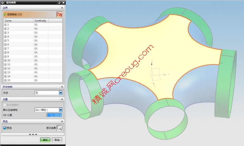

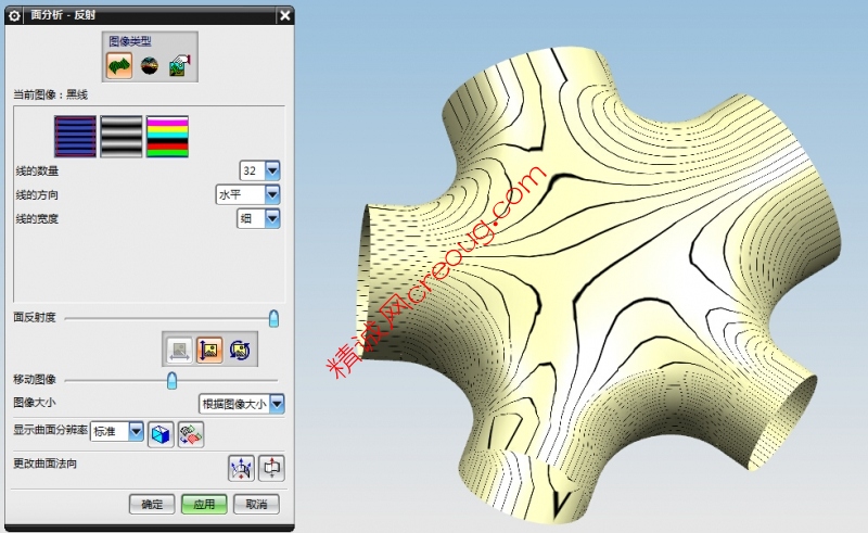

网上看到的一个不等径5通的补面题,用NX10的填充曲面做了做
1.等参数曲线(做多少条视个人爱好,曲线数为奇数个,奇数个能抽取到正好中间的线)
2.做桥接曲线,做两条,上方的不要选正上方的线做,下边的选正中间的线做

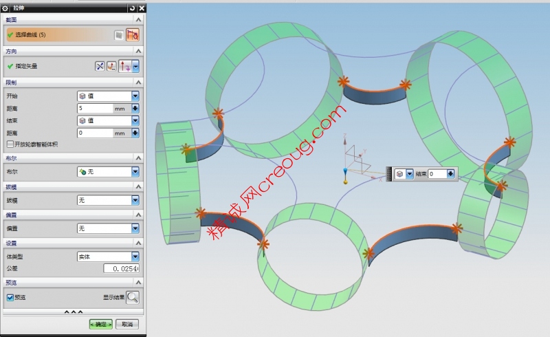

3.做个拉伸面

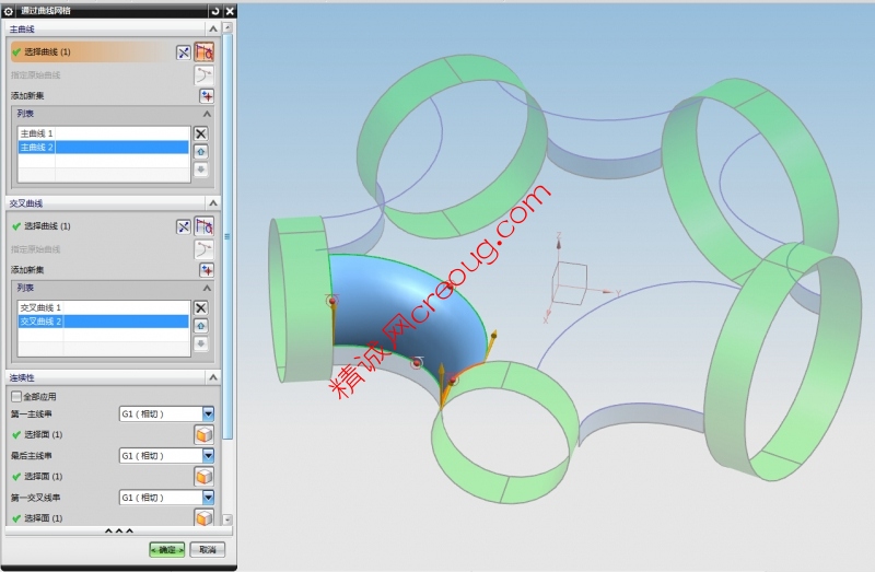

4.做网格面(做网格面的时候,把那些等参数曲线隐藏掉,便于选取线条)
5.做填充曲面(插入--曲面--填充曲面,做的时候把所有的曲线都隐藏,要选取曲面的边线)

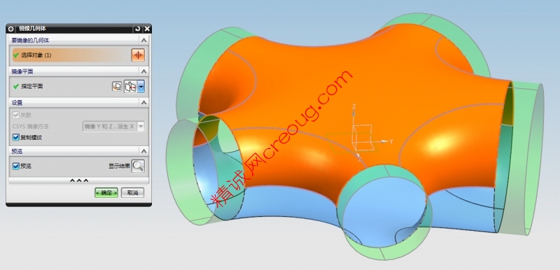

6.做个镜像
7.最后缝合
