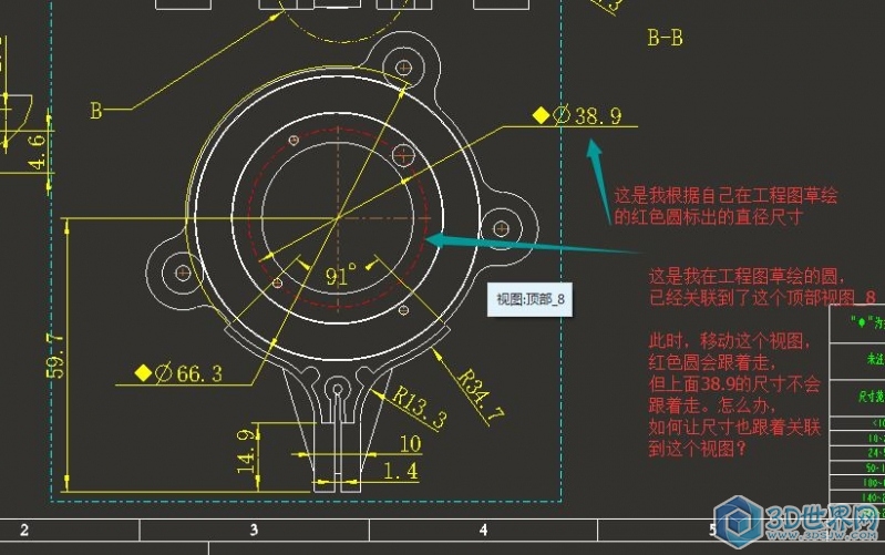

哪位大侠知道:把Creo 做的绘图线条标注尺寸后,虽然把线条关联到了视图,但无法把尺寸关联到视图,结果移动视图后,尺寸不会跟着动?

楼主截图把问题描述清楚点

在尺寸上 右键 点关联

右键点了关联,然后还是不行。奇怪

在尺寸上点击右键,没有出现关联到视图。在点击尺寸后,点菜单里面的关联到视图,然后点所关联的视图后,移动视图,尺寸还是没动。可能是creo的一个BUG。期待creo 4.0
