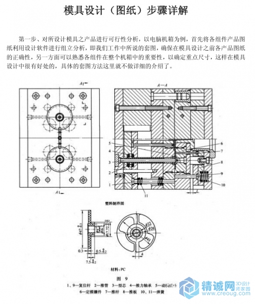

  模具设计(图纸)步骤详解
  第一步、对所设计模具之产品进行可行性分析,以电脑机箱为例,首先将各组件产品图纸利用设计软件进行组立分析,即我们工作中所说的套图,确保在模具设计之前各产品图纸的正确性,另一方面可以熟悉各组件在整个机箱中的重要性,以确定重点尺寸,这样在模具
设计中很有好处的,具体的套图方法这里就不做详细的介绍了。
第二步、在产品分析之后所要进行的工作,对产品进行分析采用什么样的模具结构,并对产品进行排工序,确定各工序冲工内容,并利用设计软件进行产品展开,在产品展开时一般从后续工程向前展开,例如一产品需要量五个工序,
冲压完成则在产品展开时从产品图纸开始到四工程、三工程、二工程、一工程,并展开一个图形后复制一份再进行前一工程的展开工作,即完成了五工程的产品展开工作,然后进行细致的工作,注意,这一步很重要,同时需特别细心,这一步完成的好的话,在绘制模具图中将节省很多时间,对每一工程所冲压的内容确定好后,
包括在成型模中,产品材料厚度的内外线保留,以确定凸凹模尺寸时使用,对于产品展开的方法在这里不再说明,将在产品展开方法中具体介绍。
