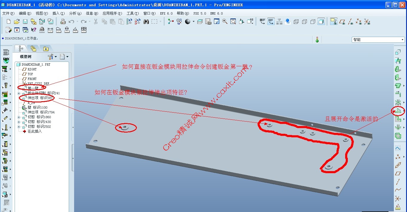

我们常在钣金模块做拉伸特征都是些去料的特征,没有加料的.如果做了加料的也是与该零件厚度相等的厚度特征,那么该零件就不能展开(也就说展开命令就没有被激活).而在一些作品中就有做了拉伸加料的,且还可以做展开,不知是怎样做出来的?如下图
具体还得看PART附件

那个拉伸出来的是分离壁,虽然展开命令是可用的,
但拉伸部分不能展开,
看这图好像是一个新手画的,而且还是自学的。
因为还不会用钣金模块,所以好多东西只能用实体来做了。

这可不是什么新手做的喽,这是林安清的作品啊,你一看他的方法很特别,我在模型中回放也看不出来,我们常用的方法就是用成型工具做,不能用拉伸特征做。也可以先按实体做,最后抽壳、再转成钣金特征即可,或者象螺钉凹坑这样的局部变形要转开时直接将该特征抑制即可。你再看看我上传的附件,这种方法就很特别.

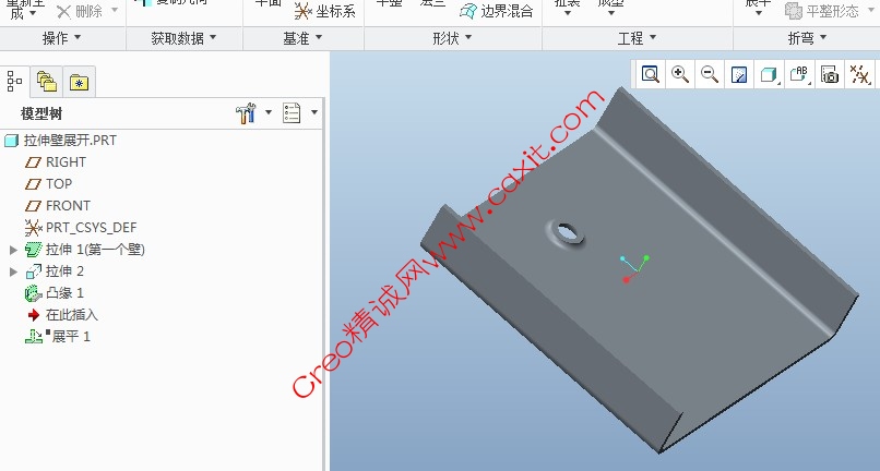

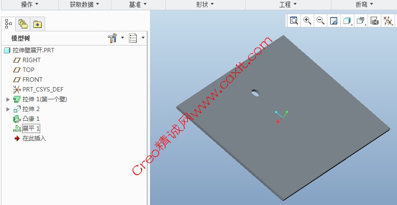

发表于 2012-10-9 19:21:02 | 只看该作者
不知道是不是你想要的。。。
拉伸壁展开.prt.zip
38.05 KB, 下载次数: 0, 下载积分: G币 -1

发表于 2012-10-10 01:15:37 | 只看该作者
2001版本做的:handshake
Rank: 1
21
113
144
7#
 楼主| 发表于 2012-10-10 21:13:08 | 只看该作者
hbabc 发表于 2012-10-10 01:15
2001版本做的
呵呵,这才明白了,是旧版本来的啊。还是旧的比较实在
