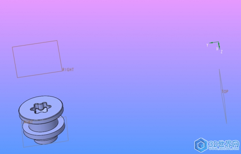

creo4.0之前的版本 保存stp 或是igs 像是有个选择默认坐标系的 4.0没有了
删了原始的会连零件一起删
新建一个组件再创建一个也行 就是太麻烦
还有什么更好的办法吗

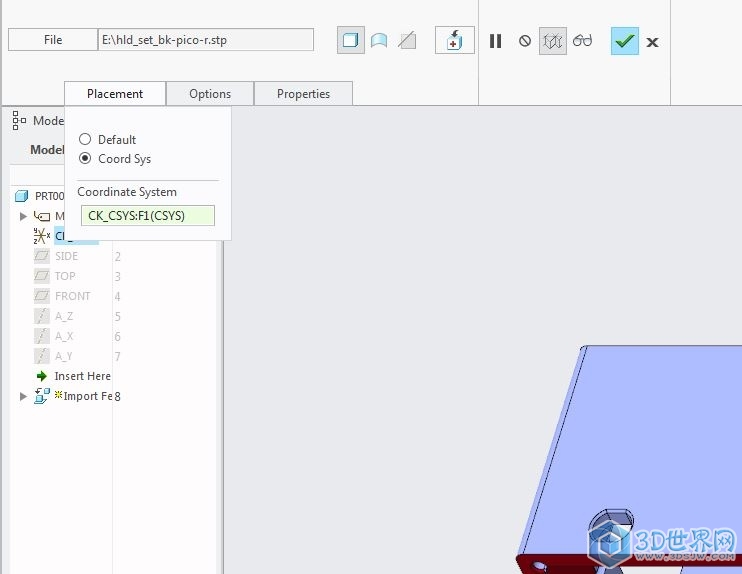

一样是可以选插入坐标系的.这个和creo 3.0一样,没改动过.

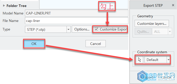

发表于 2017-1-13 14:38:20 | 只看该作者
如图试试
