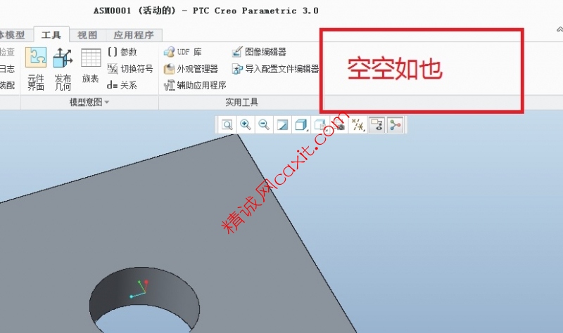

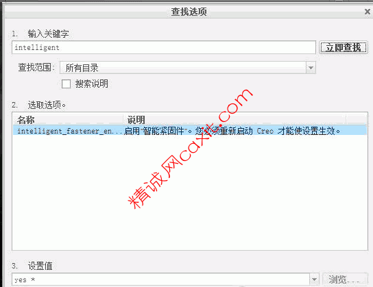

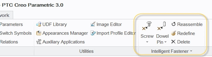

按图2操作找不到图1功能,(图1来自网络)

进入组装模块   工具

发表于 2014-3-22 05:10:24 | 只看该作者
组装  工具

 楼主| 发表于 2014-3-22 08:11:18 | 只看该作者
重新启动N次了,都找不到。你找到了吗?能具体说一下吗?

6#
发表于 2014-3-22 11:14:45 | 只看该作者
在装配模块下工具中

7#
 楼主| 发表于 2014-3-22 11:59:35 | 只看该作者
没有呀:'(

8#
发表于 2014-3-23 14:17:12 | 只看该作者
安装要自定义

9#
发表于 2014-3-25 14:58:39 | 只看该作者
必须在组装环境下才能看得到!
