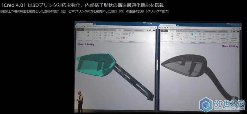

CREO 4.0在支持3D打印上,提供了一个特别的功能.暂时其他软件上还没看到.
介绍也比较少,这里给大家简单分享一下.下面是翻译的海外相关介绍:
放大图,密集恐惧症患者的福音.
此前在进行3D产品设计的时候,都是以机加工或者是模具成型为前提产品设计.
现在随着3D打印的性能提高,3D打印不仅仅用于制作原型,还更多的开始用于最终的成品上.
这个也被称作DDM(Direct Digital Manufacturing)

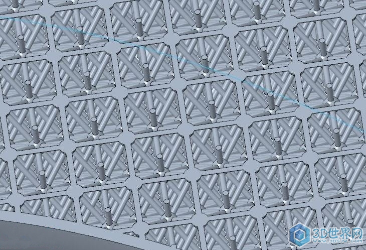

在进行3D打印的时候,相比一般的机加工或注塑,在内部填充结构性高强度的格子是最大有点.

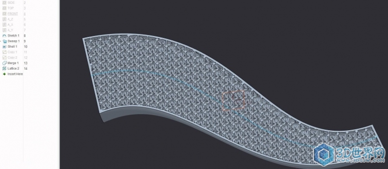

CREO 4.0的结构优化设计,能自动导入格子形状,同时在满足必要的强度要求下,能进行优化分析,进而达成最轻量化设计.

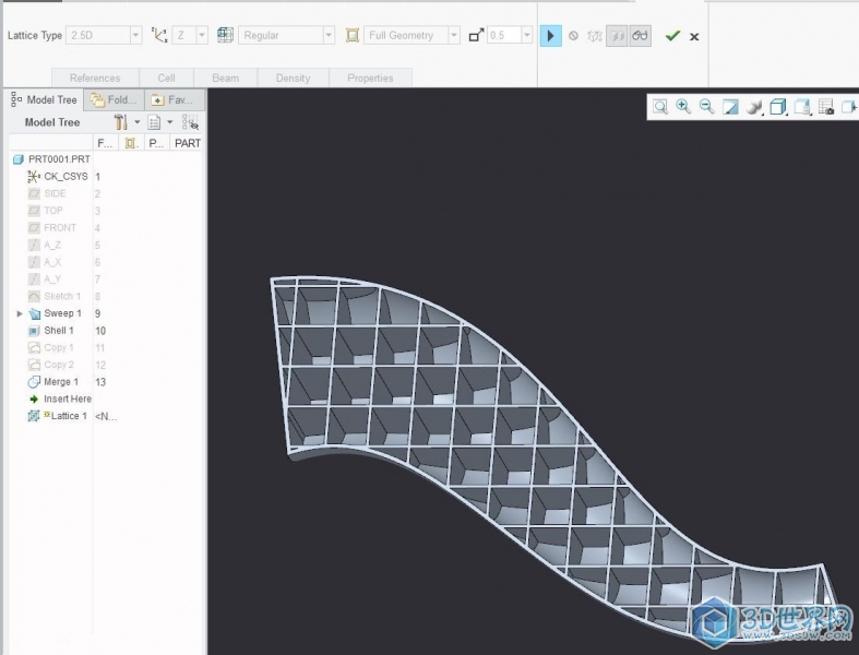

3D内部格子创建,比较简单,选择曲面,设定格子大小,形状就行了.
也支持2.5D的
这里有个例子,
是汽车后视镜的.采用传统设计重量是554g,
应用3D打印,在强度增强的情况下,重量才只有338g
