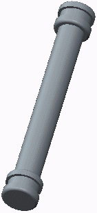

·         .prt - 此扩展名表示零件对象。
图 1 - 零件文件

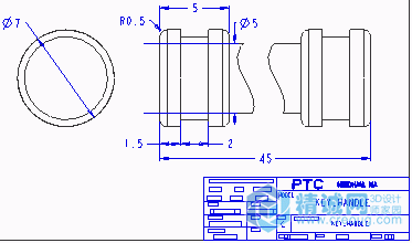

·         .drw - 此扩展名表示 2D 绘图。绘图文件包含用于归档绘图中的零件和装配模型的指针、指令和详图项。
图 2 - 绘图文件
