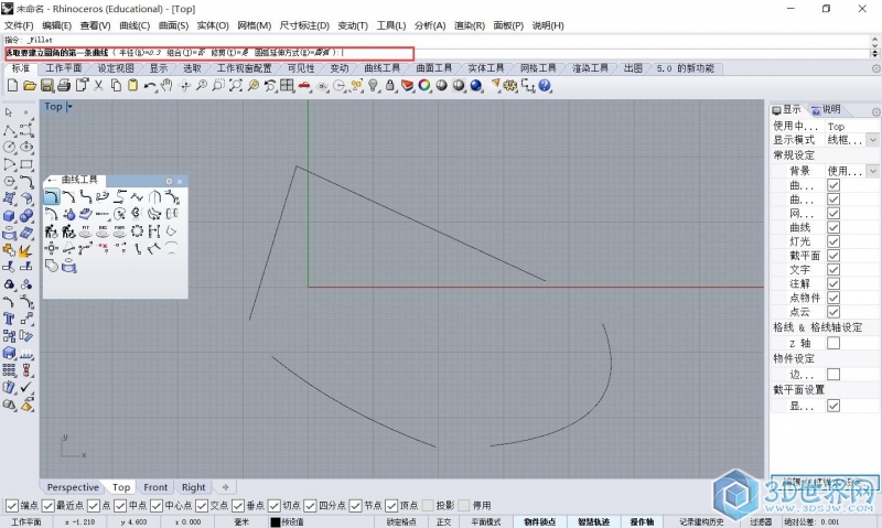

接下来给大家介绍曲线圆角
曲线圆角

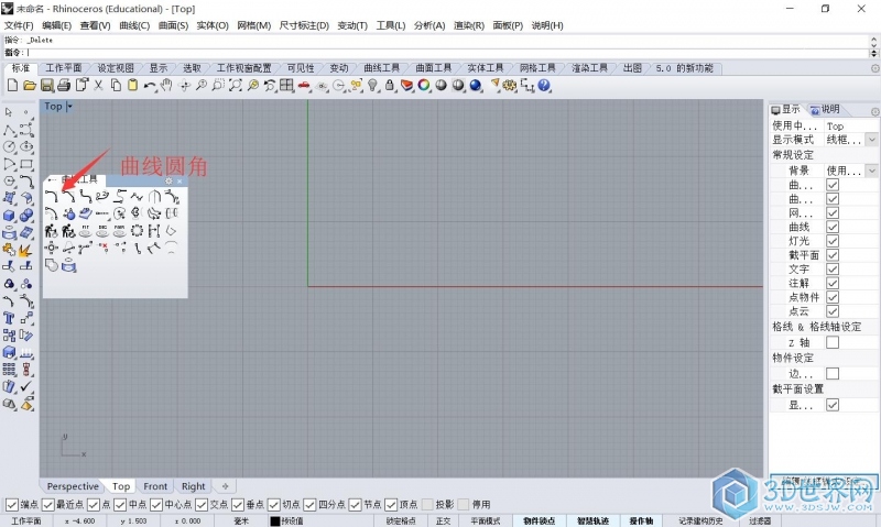

曲线圆角就是修剪或延伸两条曲线的端点,再以一个正切的圆弧连接两条曲线的端点。
曲线圆角点击这个命令以后,
就会弹出上面的图片所示的
可以看到里面包括半径、组合、修剪、圆弧延伸方式
下面给大家一一介绍
半径:很明显就是设定圆角的半径
组合:把两条曲线建立圆角以后并把这三段曲线组合为一条曲线
修剪:用结果曲线修剪输入的曲线。
圆弧延伸方式:当用来建立圆角或斜角的曲线是圆弧,而且无法与圆角或斜角
曲线相接时,以直线或圆弧延伸原来的曲线。
圆弧:以同样的半径延伸圆弧。
直线:以正切直线延伸圆弧病组合为多重曲线

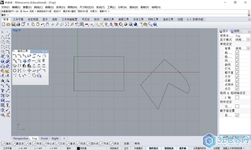

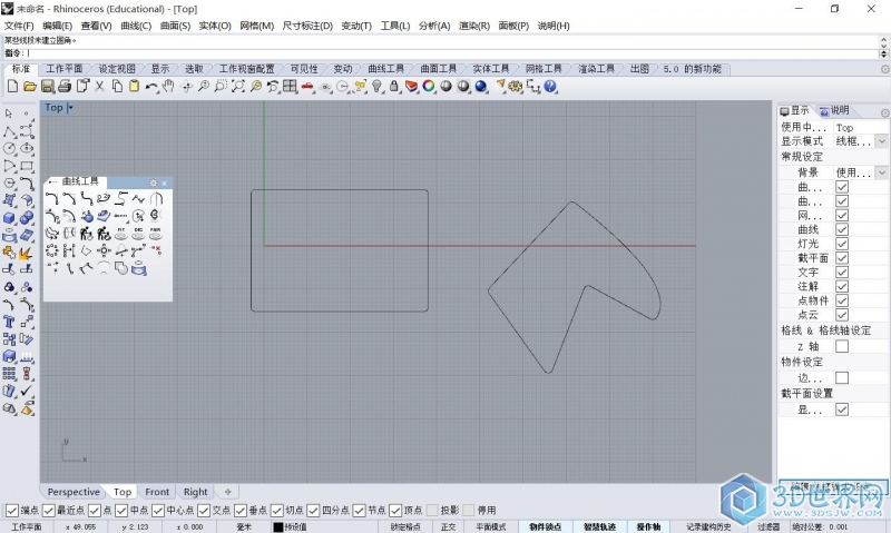

大家看下图,把下面四处倒圆角以后
倒10的圆角以后,不够长的地方会延长,多的地方会被修剪

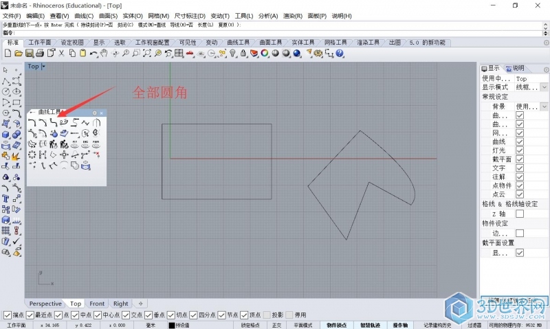

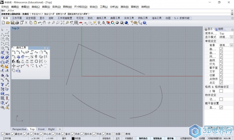

下面还有全部圆角
全部圆角

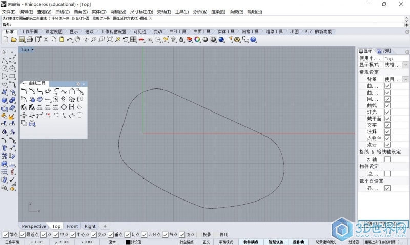

用单一半径在多重曲线或多重直线的每一个角建立圆角
下面建立圆角以后
可以批量建立圆角+
