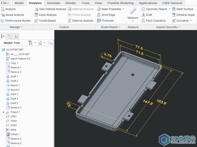

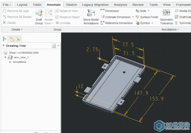

1, 在工程图设置中,allow_3d_dimensions 设为 yes
2, 在工程图页面中,把显示尺寸最后面以 ad开头的打开
