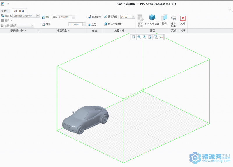

CREO提供了3D 打印功能

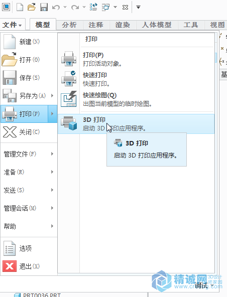

PTC Creo Parametric 中引入了3D 打印功能。
用户界面位置:单击“文件”(File) ▶ “帮助”(Help) ▶ “3D 打印”(3D Print)。
优点和说明
PTC Creo 弥补了CAD 系统与3D 打印机之间的缺口。利用3D 打印功能,您可以快速制作出实用的原型和使用增材制造工艺生产的最终用户产品。增材制造很快会成为与模具设计和铸造同级的普遍性制造工艺,而且能够通过以下方式提高效率:
• 生产满足各个自定义要求的高价值零件。
• 极大地减少制造这些零件所需的时间。
• 通过避免生产通常需要量产的昂贵模具或铸件而降低成本。
为了加快增材制造功能的开发,PTC 与3D 打印设备制造商Stratasys 展开协作,通过直接在PTC Creo 和支持的Stratasys 3D 打印机之间进行交互的方式简化了3D 打印工作流。对其他打印机的支持正在计划中。只有安装了可确保能对您的设计进行3D 打印的中间软件才能使用PTC CreoParametric 中的3D 打印功能。如果连接到了支持的Stratasys 打印机,设计者无需中间软件即可借助“3D 打印”(3D Print) 功能利用标准PTC Creo 模型执
行所有3D 打印操作。
在PTC Creo 3.0 M040 中,利用“3D 打印”(3D Print) 功能可通过普通打印机执行以下操作:
• 将STL (stereolithography) 文件用作3D 打印机软件输入内容来打印在
Creo Parametric 中创建的零件和装配。大多数3D 打印机都使用STL 文件作为输入内容。
• 为所有其他品牌的3D 打印机或在未提供Stratasys 打印机的情况下定义
用户定义的打印机。使用用户定义的打印机时,您可以按下表所述准备要进行打印的模型:
○ 定义打印机的托盘大小。
○ 进行缩放。
○ 使用拖动器在托盘上定位模型。
○ 出于可视化目的,显示支撑材料的粗略估计量而不是实际支撑结构。
○ 对薄壁和窄间隙进行可打印性验证。如果发现模型有问题,您可以在零件或装配模式下修复此问题。
○ 使用拖动器显示修剪的模型视图。
○ 将CAD 数据与模型在托盘上的平移和旋转一起保存为STL 文件。所打印模型的质量可通过STL 文件分辨率进行设定。
在PTC Creo 3.0 M040 中,如果使用的是支持的Stratasys 打印机,则可以利用“3D 打印”(3D Print) 功能执行以下操作:
• 为模型分配材料和颜色、将表面粗糙度定义为有光泽或无光泽以及估计所需支撑材料的最大量。
• 自动定位。
• 通过设置逐个打印每层或一次打印两层来控制打印速度。打印速度不会影响所需构建材料和支撑材料的使用量。
• 计算所需的构建材料和支撑材料量。
