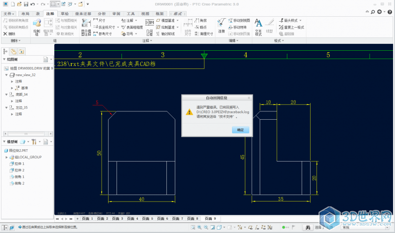

请问各位:

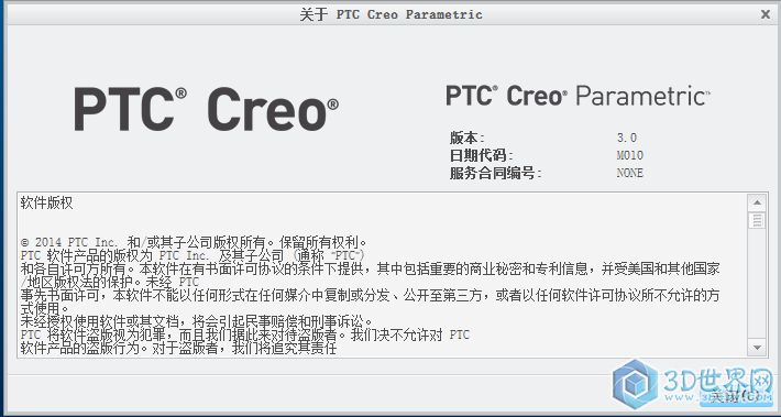

   怎么我的CREO3.0今天总是出现软件崩溃的现象,就这2个小时出现了2次,以前只是偶尔出现,今天的太频繁了吧、请问有没有什么好的解决办法?
软件版本见下图

 楼主| 发表于 2015-11-24 11:30:04 | 只看该作者
破衣哥 发表于 2015-11-24 10:40
安装060版本的吧,这个问题基本上每个朋友都遇到过,估计是兼容性上的问题
谢谢,已经装上M060的了

发表于 2015-11-24 10:40:46 | 只看该作者

 楼主| 发表于 2015-11-20 20:50:44 | 只看该作者
kchuang3757 发表于 2015-11-20 17:32
一、在Creo配置文件config.pro中增加一行“graphics win32_gdi.”二、config.pro配置文件必须放在起始目录 ...
谢谢,我的是64位的系统,添加这一行可以吗?看到你写的WIN32
Rank: 2
164
256
420
发表于 2015-11-20 17:32:51 | 只看该作者
二、config.pro配置文件必须放在起始目录中
三、再次启动CREO,即可,操作如下:
1、在我的电脑PTC安装目录中利用用“搜索” 找到config.pro文件。一般在这个目录里面的[X:\PTC\Creo       3.0\Common Files\M050\text中。
         2、找到config.pro后用记事本打开此文件,并在尾部(即另起一行),添加一行以下内容:  graphics win32_gdi,然后点击保存;
         3、 把这个config.pro文件复制后放在X:\PTC\ Creo 3.0 \M050你的启动目录下就可以解决此问题。
    注:启动目录寻找和更改方法:桌面右键点击“PTC Creo Parametric 3.0 F000”图标-属性-在弹出对话框中的“起始位置”右边的矩形框显示的内容就是启动目录了,删除矩形框中的内容后再在矩形框中输入“F:\PTC\qdml”或者其他目录(文件夹名称为英文且方便查找即可)。

 楼主| 发表于 2015-11-20 11:09:16 | 只看该作者
镜子 发表于 2015-11-20 10:39
可能软件有问题,重新下载安装一个!
啊,以前用只是偶尔会有一次,今天2小时就出现了两次,郁闷,现在重新更新显卡驱动看看
