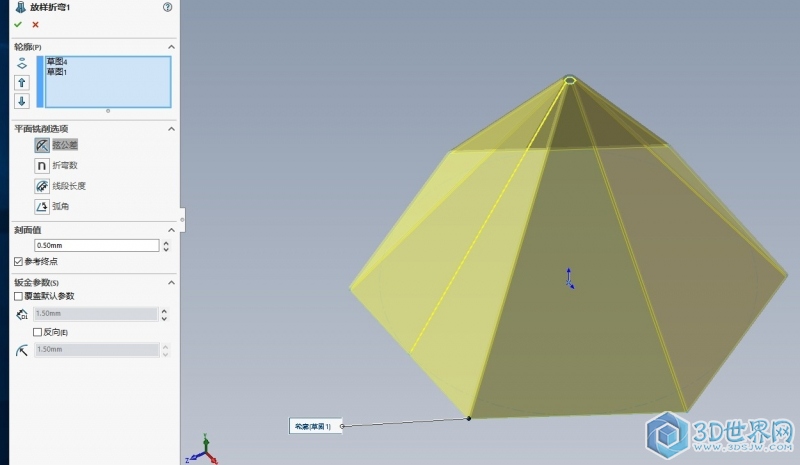

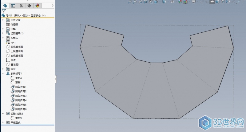

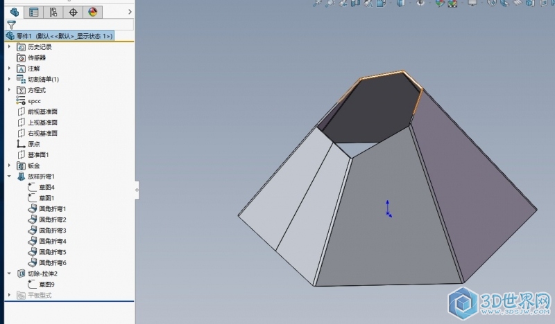

还有另外一个方法用钣金模块制作,供大家参考。
放样

切除
切除

展开
展开
