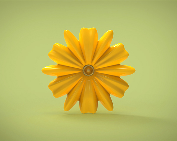

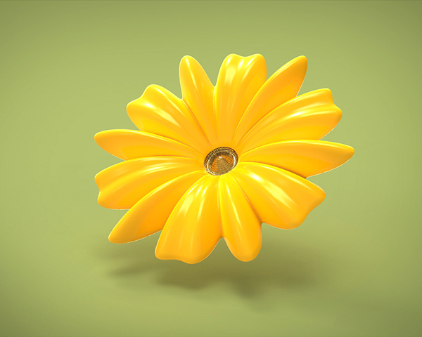

VSS究竟有多好玩?众所周知VSS和Evalgraph是一对好搭档,这次我来试试VSS+Curve from Equation

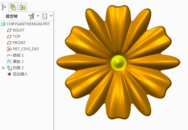

这是最终模型及模型树,在VSS方面有经验的朋友可能一看就知道怎么做了:
以及随便渲染的两张效果图:

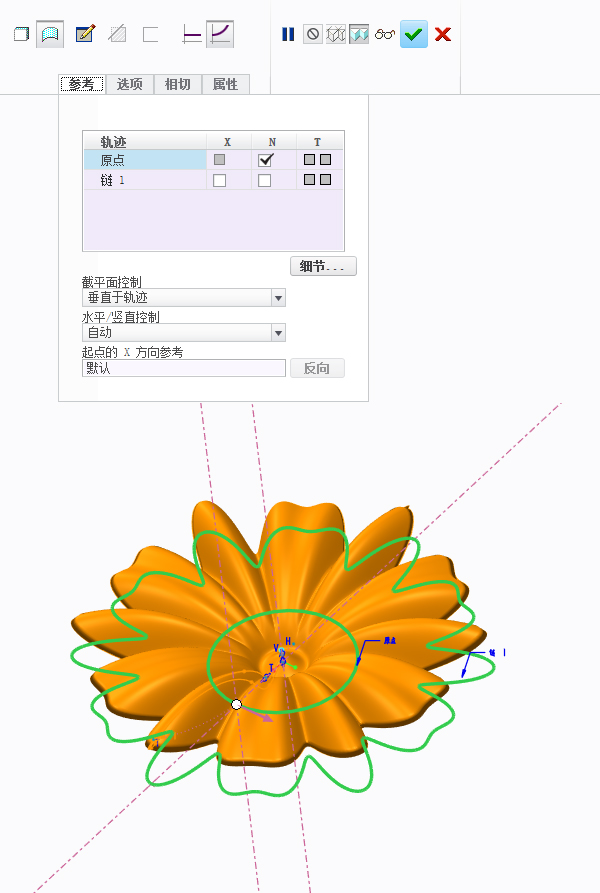

是的,正如你所料,它就是原点链+1条轨迹链扫出来的:

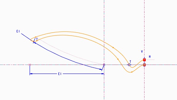

至于VSS的剖面,就更加简单了:
看到上面的剖面,你应该猜到那对尺寸相等关系是用来约束什么了的吧?哈哈
没错,它就是用来约束这曲线的最短距离等于构造弧的弧长
两条曲线在同一平面上:
外面那条曲线是怎么来的呢?当然了,就是一开始提到的“来自方程的曲线”
不必纠结这条曲线的方程怎么写,你自己可以去尝试一下,因为这才是好玩的重点
你可能从中获得意想不到的效果
霎时之间觉得数学课没白上了,泪奔三分钟……
