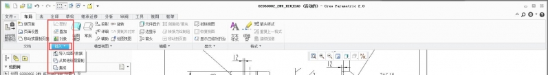

      3.3.1.2 插入
        传统式先上图,先看看插入的位置,以及倒三角里面的东西。
        插入面板有6个功能的,一般一般来说,这6个功能不常用的,但是这是多媒体
交互所必须的。
1.图          形: 插入图像是针对可变截面扫面中的图形控制曲线;
2.页面   叠加: 用于从其他图纸中的页面调出所需要的页面重叠到本图中。用于零
件配作;
3.插入   对象: 为插入多媒体对象,比如可以插入视频图档等:
4.导入   数据: 这一个是插入这一栏里面用的最常见的,用于将外部的图纸数据或
者其他报表导入到本图纸中;
5.从其他复制: 功能为更直观的从其他图纸里面复制一些你想要的东西。
6.集          成: 本功能用的非常少。是针对一体化投影来进行集成到本张图中,一体化投影,在建模中用到,即投影。

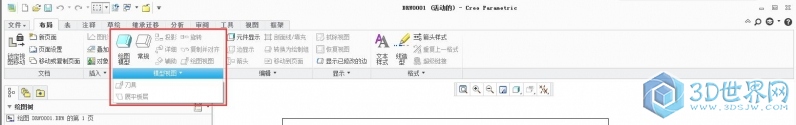

    3.3.1.3 模型视图

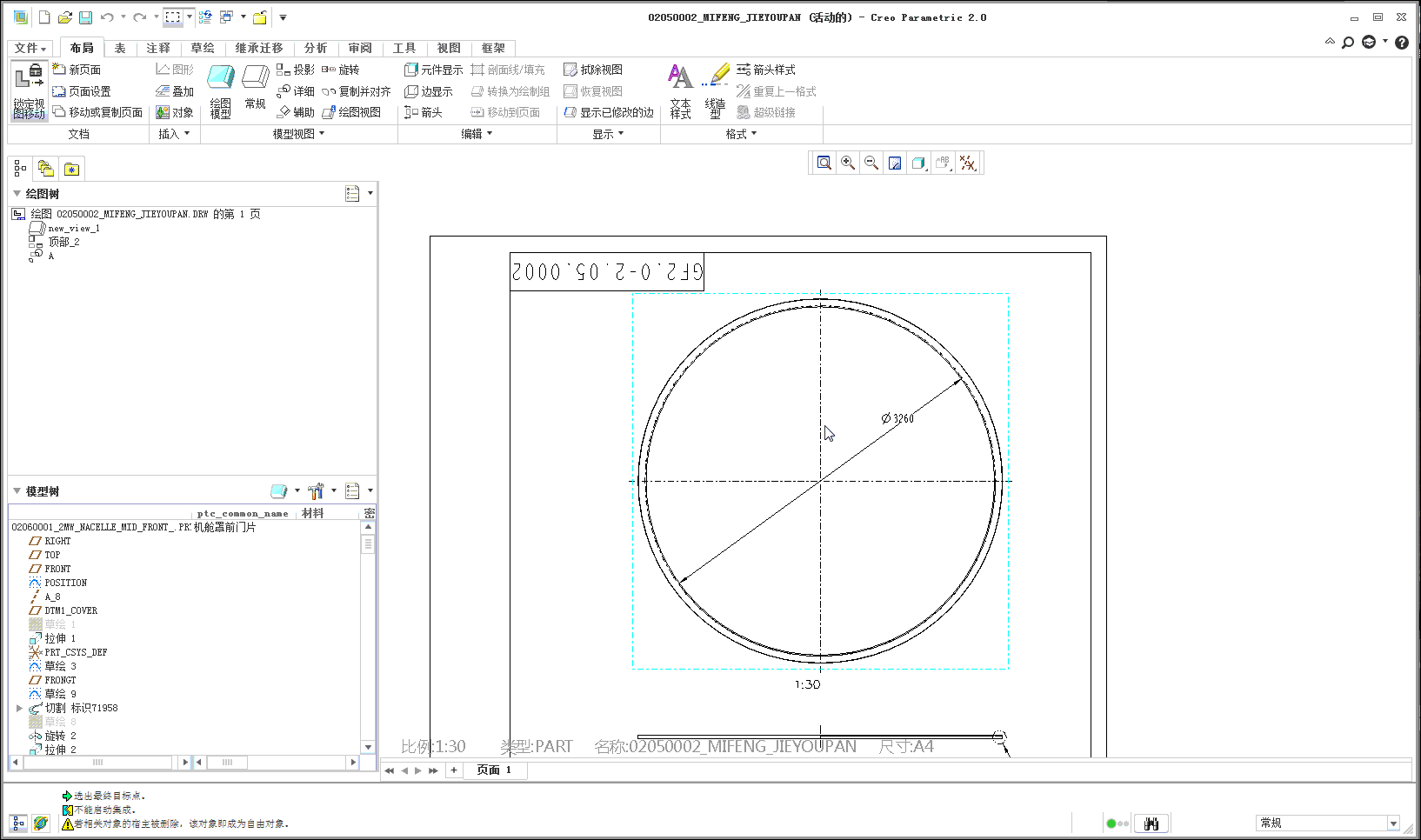

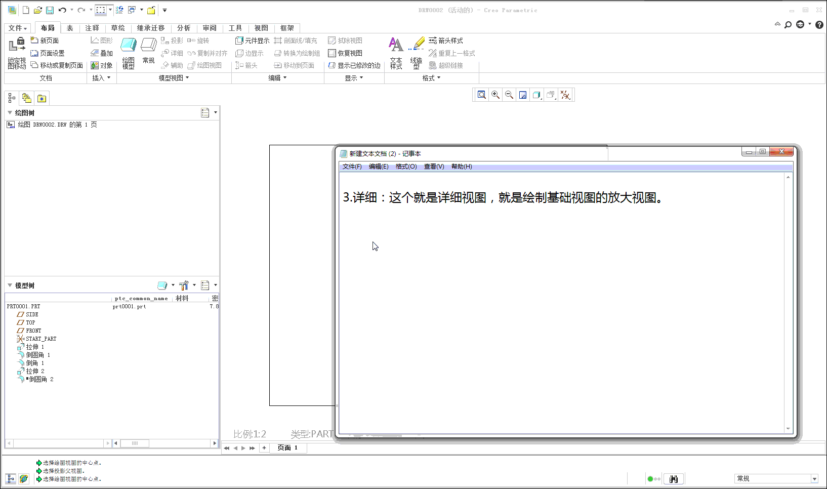

        这里面我们今天先讲解。常规,投影,详细。这三个。因为这里虽然是很简单的,但是工程图不就是图+标注嘛,图都搞不出来,怎么去标注呢?
1.常规:这个是最常用的,就是创建选定的模型组合的一般形态视图或者主视图。
2.投影:这个就是绘制基础视图的详细视图。
3.详细:这个就是详细视图,就是绘制基础视图的放大视图。
