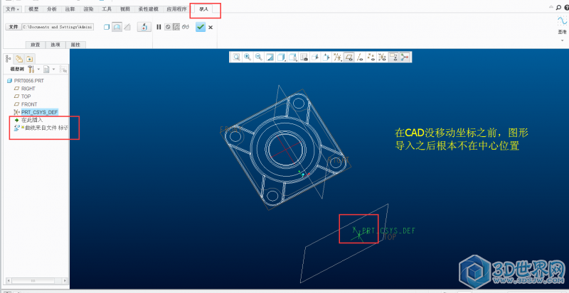

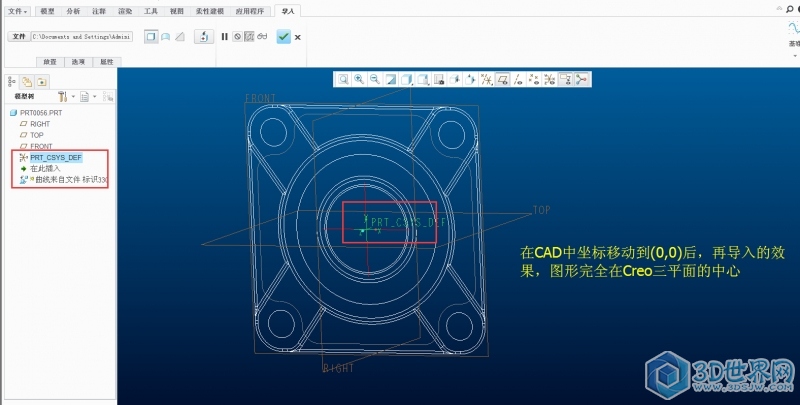

2.我们经常会遇到从CAD导入Creo的2D曲线都不在Creo的三个平面中心,这时我们该怎么办?其实这也很简单,就是在CAD中输入UCS命令,按回车键,然后输入W回车,在选中需要导入proe的图形用移动命令把它移到(0,0)坐标保存,导入proe即可,如下图:

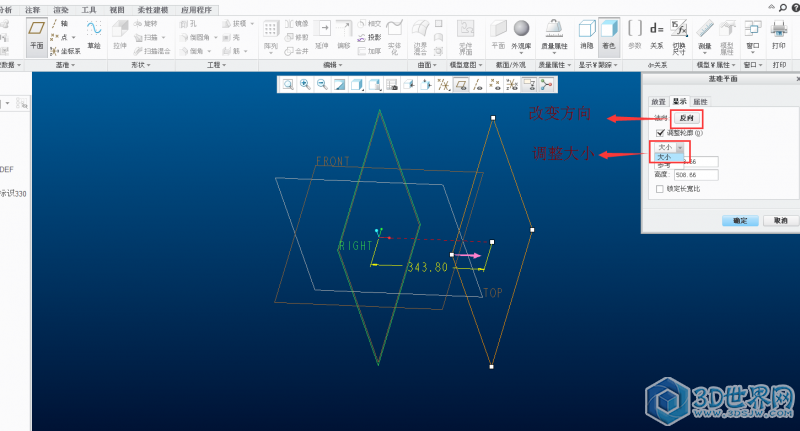

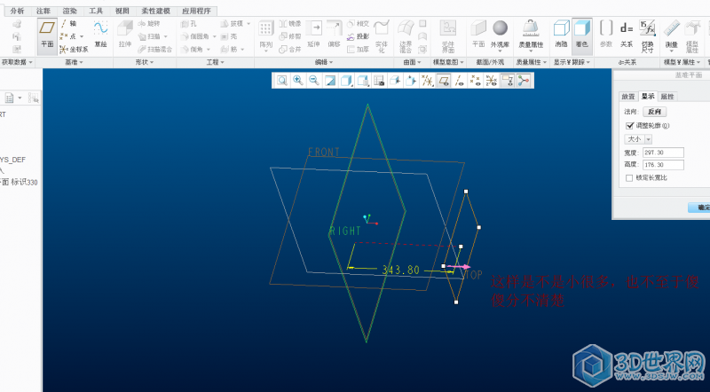

4.基准平面创建的小技巧——在创建基准平面中,一个可以改变平面大小的按钮,这样我们就不必烦恼所创建的平面都一样大,看得人眼花缭乱,如图下图:

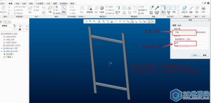

5.我们进入草绘时,模型摆放的位置经常不是自己想要的位置,这怎么办?这其实也很简单,Creo提供了三个平面来定位,但每个平面都有正面和反面之分,正面和反面的颜色也不一样,这是取决于配色方案,如下图:

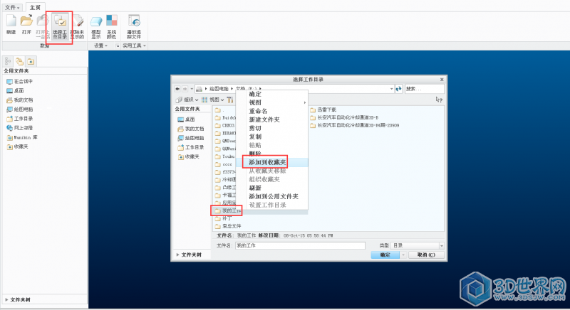

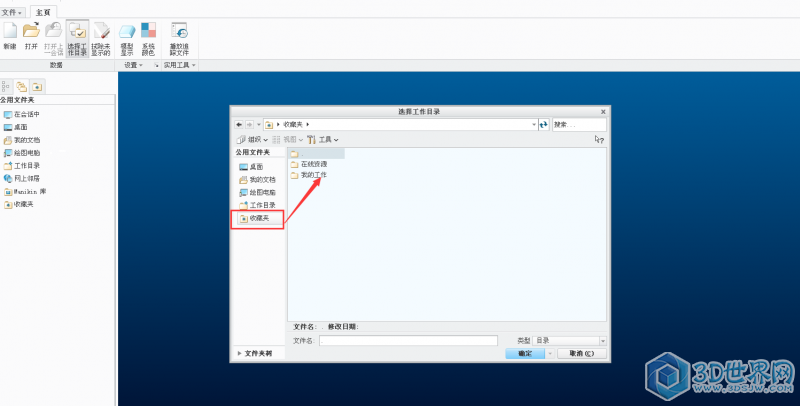

7. 收藏夹的设置,我们经常会遇到打开零件要找很久才能找到模型所在文件件,这样有点很浪费时间,其实Creo给我们提供了一个更快捷的方式,那就是收藏夹的设置,我们可以把自己经常要用到的工作文件夹,添加到Creo的收藏夹,具体操作步:打开Creo软件找到自己要添加的文件夹,单击右键,在弹出的下拉菜单中选择添加到收藏夹命令,这样就完成了,如下图:

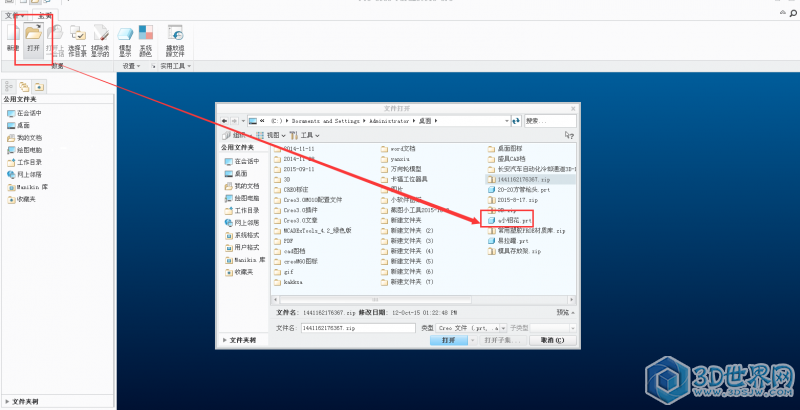

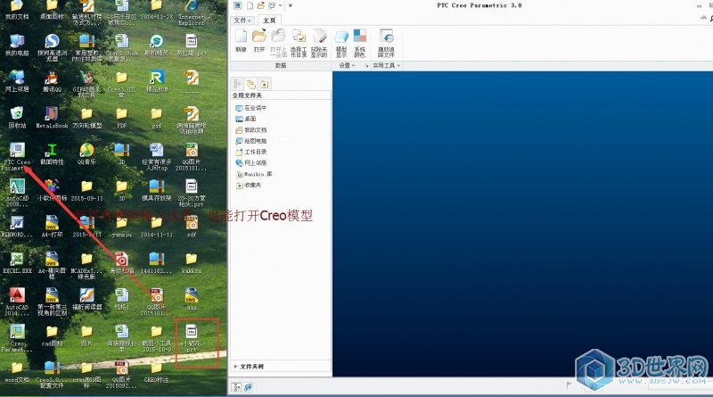

8.Creo打开文件的3种方法:
方法一:打开Creo软件,点击左上角的打开,如图

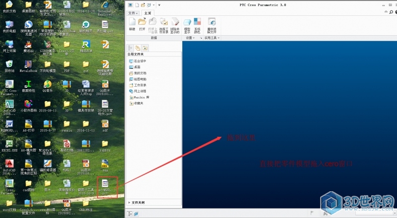

方法二:打开Creo软件,把Creo模型零件拖入窗口,也可打开,如下图:
