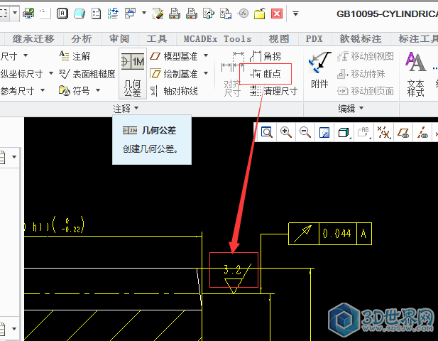

1、工程图中尺寸线或中心线有时会穿过文字等符号,需要打断一段。点击打断按钮,点击要打断的两个位置,两点之间的线自动删除。如何操作下图
2、对于已经做了打断操作的尺寸或中心线,想恢复原来的状态,可以要先选择这个要素,然后点击删除打断点按钮,就恢复原来的式样了:
