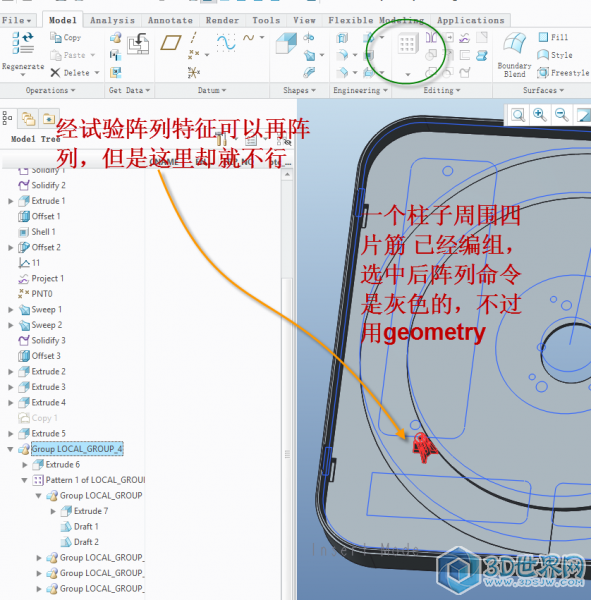

creo3.0 阵列特征不能再编组再整列了么?
只能使用geometry pattern

 楼主| 发表于 2015-9-8 10:18:41 | 只看该作者
prt 就不上了,经过试验阵列特征是可以再阵列的,但是我这个模型里就是不行看图吧!

发表于 2015-9-8 14:14:40 | 只看该作者
可以阵列特征的阵列,但是不能阵列组阵列和阵列三次以上(包括三次)特征阵列,这是官方资料对阵列特征的说明,所以你这个司柱和加强筋的建模过程要修改一下才能阵列
