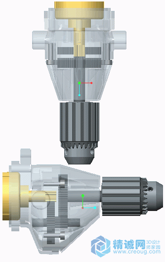

任务 1. 使用保存的视图。
  • 禁用所有“基准显示”(Datum Display) 类型。
  • 在“图形中”工具栏中单击“已保存方向”(Saved Orientations) 并选择 TOP。
  • 单击
    并选择 LEFT。
  • 单击“已保存方向”(Saved Orientations) ,并选择“默认方向”(Default Orientation)

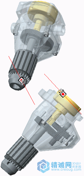

任务 2. 使用旋转中心。
    • 单击鼠标中键并拖动以旋转装配。
    • 以其他方向再次旋转装配。
    • 以第三方向旋转装配。
      • 装配绕着旋转中心旋转。

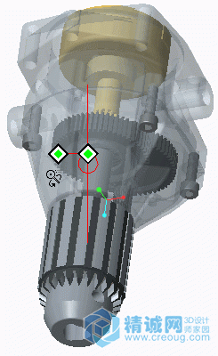

    • 单击“已保存方向”(Saved Orientations) 并选择“标准方向”(Standard Orientation)
    • 在“图形中”工具栏中单击“旋转中心”(Spin Center) 以将其禁用。
    • 将光标置于装配的下部,靠近 CHUCK_2.PRT,然后旋转装配。
    • 在功能区中,选择“视图”(View) 选项卡。
    • 在“方向”(Orientation) 组中单击“上一个”(Previous)
    • 将光标置于装配上部并旋转装配。请注意旋转中心为光标位置。
    • 在“图形中”工具栏中单击“旋转中心”(Spin Center) 以将其启用。

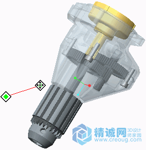

任务 3. 平移装配。
  • 按住 SHIFT 键,然后单击鼠标中键并拖动以平移装配。

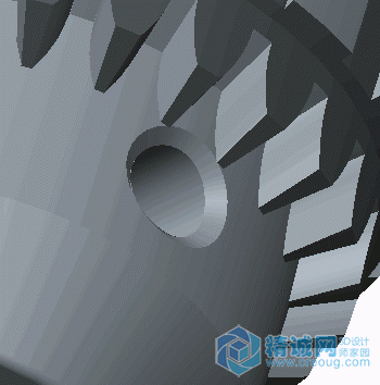

  • 将光标置于刀齿旁边的孔上。按住 CTRL 键,然后单击鼠标中键并向下拖动以放大到孔。
6.   在“图形中”工具栏中单击“重新调整”(Refit) 以重新调整模型。
