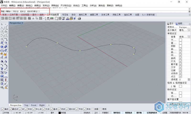

现在给大家介绍通过数个点创建曲线
这个命令就是用点来创建曲线
首先选取点,接着就生成曲线,很简单
在这个命令里面有很多的选项,有阶数、曲线类型、节点、封闭等
阶数
这个在前面也给大家讲过,就是设定要生成曲线的阶数,但是要注意阶数最大是比控制点小1的

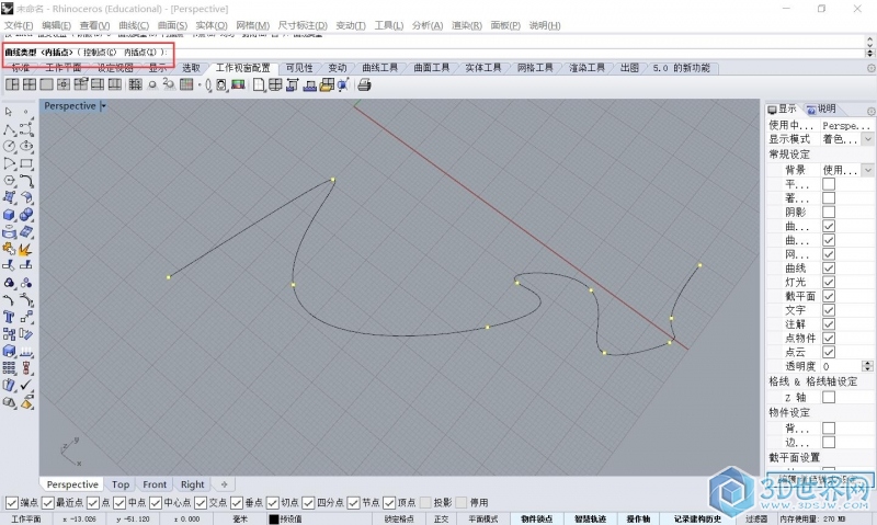

曲线类型
在曲线类型里面还有两个选项,控制点和内插点
控制点        控制点前面介绍过了,下面这条曲线的点就是控制点
内差点就是建立通过选取的点物件、顶点或控制点的曲线
节点
在节点里面也有很多选项,均匀、弦长、弦长平方根
决定内插点曲线如何参数化,当内插点曲线的每一个指定点的间距都相同时,三种参数化建立的曲线完全一样。
当我们在建立内插点曲线时,指定的点会转换为曲线节点的参数值,参数化决定节点之间的参数间距。
弦长
以内插点之间的距离做为节点的参数间距,当曲线插入点的距离差异非常大时,以弦长参数化建立的曲线
会比一致的参数化好。
弦长平方根
以内插点之间的距离的平方根做为节点的参数间距。
一致
节点的参数间距都是 1,节点的参数间距并不是节点之间的实际距离,当节点之间的实际距离大约相同时,
可以使用一致的参数化。除了将曲线重建以外,只有一致的参数化可以分别建立数条参数化相同的曲线。
不论如何移动控制点改变曲线的形状,参数化一致的曲线的每一个控制点对曲线的形状都有相同的控制力,
曲面也有相同的情形。

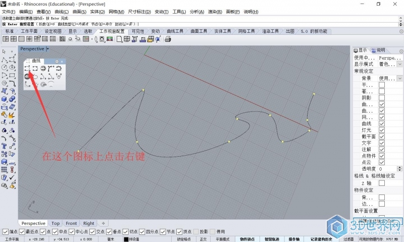

最后就是封闭
封闭即创建一个封闭的曲线,软件自动封闭曲线
