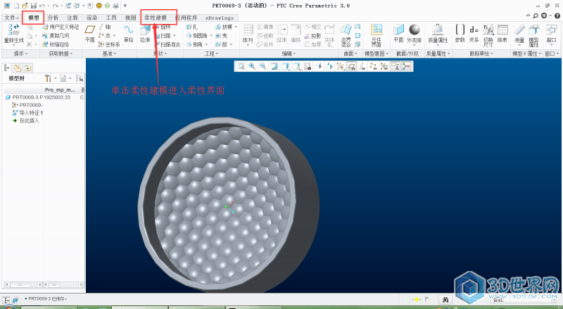

1.打开Creo3.0,在选项卡中单击‘’柔性建模‘’选项进入柔性建模界面,如下图:

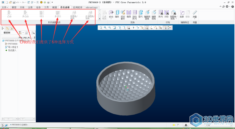

2..柔性建模的形状曲面的选择,Creo给我们提供了‘’凸台、多凸台、切口、多切口、倒圆角/倒角、多倒圆角/倒角”这6种方式,如下图:

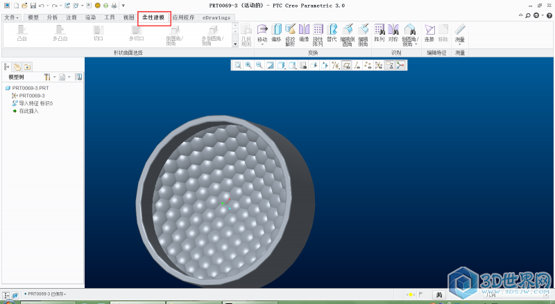

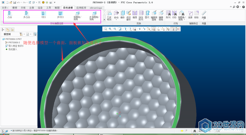

3.进入‘’柔性建模界‘’面后,它的选项是灰色的也就是所谓的还没激活,这时我们只要随便选择模型的一个曲面,它的菜单就加亮显示了,如下图:

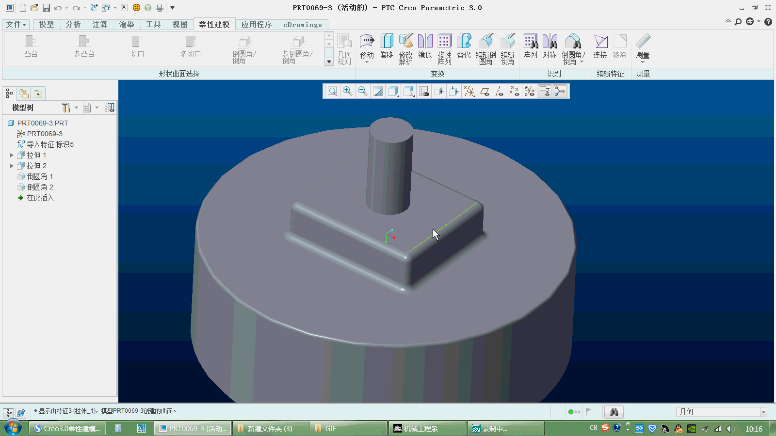

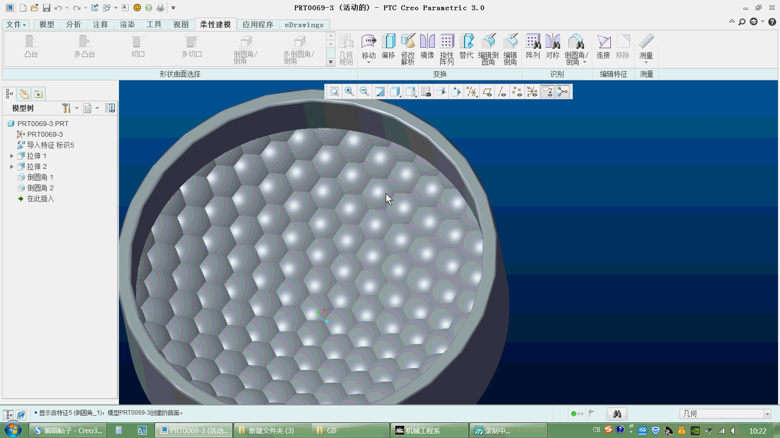

4.下面就用gif图片对凸台和多凸台的选择进行演示,步骤如下图:
5.下面就用gif图片对切口和倒圆角的选择进行演示,步骤如下图:
