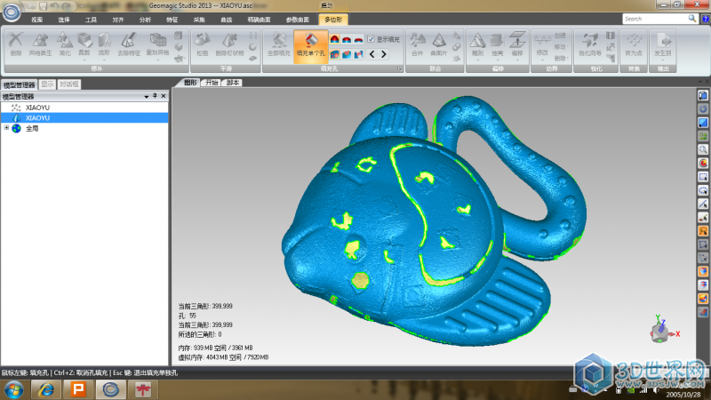

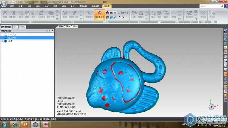

骤一;填充
             选择菜单栏【多边形】  【全部填充】      按钮,在模型管理器中弹出如图所示的“全部填充”对话框。可以根据孔的类型搭配选择不同的方法进行填充,
                         以下为三种不同的选择方法。
                               ①曲率:指定新网格必须匹配周围网格曲率。
                                 ②切线:指定新网格必须匹配周围网格曲率,但具有大于曲率尖端。
                                   ③平面:指定新网格大致平坦
                                                             未填充                                                                           曲率填充(常用)

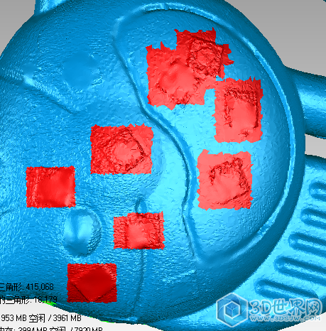

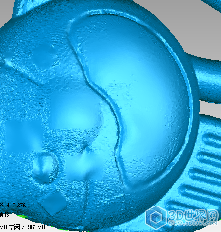

骤二:去除特征
                           该命令用于删除模型中不规则的三角形区域,并且插入一个更有秩序且与周边三角形连接更好的多边形网格。但必须先用手动的选择方式选择需要去除特征的区域,
                           然后执行【多边形】  【去除特征】       按钮。如图所示:

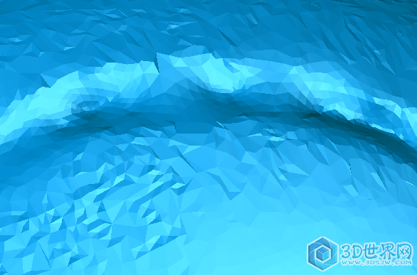

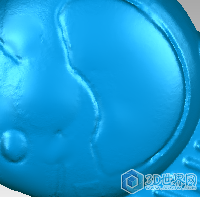

骤三:砂纸
                          选择菜单栏【多边形】  【砂纸】按钮,在模型管理器中弹出如图所示的“砂纸”对话框。选择“快速平滑处理”单选框。
                             将“强度”值设在最大值位置,按住鼠标左键在需要打磨的地方左右移动即可。最好要选中“固定边界”多选框,防止打磨强度过大,
                             出现局部严重变形,打磨前、后的效果如图所示:
