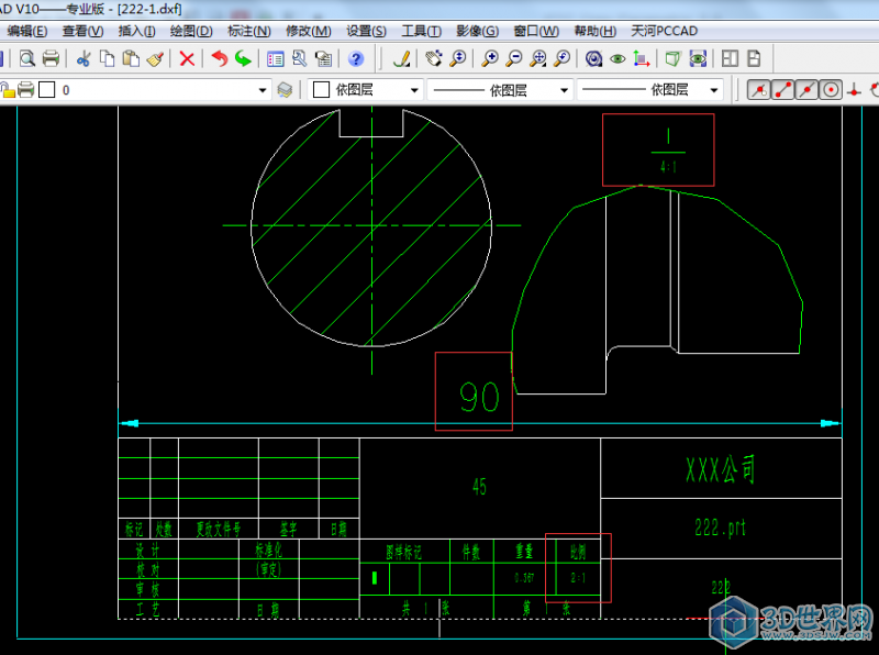

Windows 10 版本 1511系统下用中文插件***生成工程图。
另存dxf时,autocad2016打开时,图形缩放不按二维.图比例缩放,而按三维图形比例缩放了。

以前对的,WIN10没更新最新版 时,就按图框比例1:2缩放的:L:L:L:L:L
以前用模板对的,现在用模板生成工程图出错

设置下配置文件试下
dxf_out_scale_views yes
输出为DWG或DXF时不管工程图中的比例,自动重新缩放为1比1

楼上兄弟,我设置过的dxf_out_scale_view yes
它还是按三维图那个比例缩放。而不是按图框比例(即二维平面图比例)缩放:lol

1、你看看你导出的dwg文件,图框是不是被放大 1倍了,用distance测量主视图是不是1:1画的,如果是,就对了
