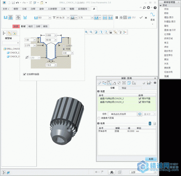

Creo Parametric 用户界面有许多不同区域,您可在创建模型时使用它们。显示的区域取决于您目前执行的功能。
图 1 - 主界面
主界面的区域包括:

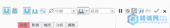

·         图形窗口 - Creo Parametric 的工作区域,您可在其中创建和修改 Creo Parametric 模型,例如,零件、装配与绘图。
·         “图形中”工具栏 - 位于图形窗口顶部,“图形中”工具栏包含图形窗口显示的常用工具与过滤器。您可以自定义“图形中”工具栏中显示的工具与过滤器。
·         “快速访问”工具栏 - 默认情况下,“快速访问”工具栏位于界面顶部。它包含一组常用命令,这些命令独立于目前显示在功能区中的选项卡。无论您是在特定模式下工作,还是在功能区选项卡中工作,都可以使用这些命令。您可以自定义“快速访问”工具栏,以添加其他命令。

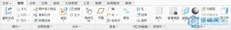

·         功能区 - 横跨界面顶部的上下文相关菜单,其中包含您在 Creo Parametric 中使用的大多数命令。功能区通过选项卡与组来将命令安排成逻辑任务。
·         操控板 - 位于用户界面顶部,当您创建或编辑特征定义时,操控板会显示出来。操控板为您执行特征的创建或编辑等任务提供控制、输入、状态和指导。更改会立即显示在屏幕上。各种操控板选项卡都可与其他特征选项配合使用。左侧的操控板图标包括特征控件,而“暂停”(Pause)、“预览”(Preview)、“创建特征”(Create Feature) 与“取消特征”(Cancel Feature) 选项位于右侧。

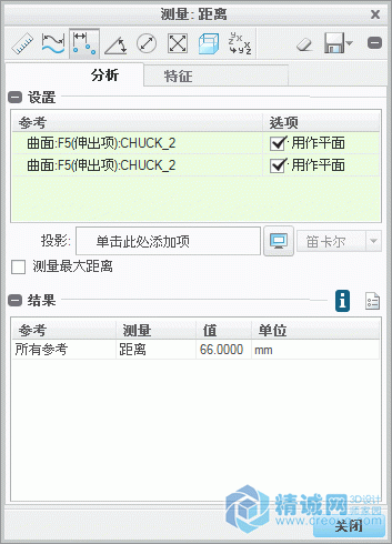

·         对话框 - 上下文相关窗口,其中显示其他信息以及为您提供提示信息。
·         状态栏 - 位于界面底部,包含用于打开和关闭导航器及 PTC Creo Parametric 浏览器窗格的图标。此外,还包含消息日志、重新生成管理器、3D 框选择器与选择过滤器。
·         消息日志 - 消息日志可为您提供来自 Creo Parametric 的提示、反馈与消息。
·         菜单管理器 - 当您在 Creo Parametric 中使用某些功能与模式时,显示在界面最右侧的级联菜单。在此菜单中,您通常会以从上到下的方式操作;但是,单击“完成”(Done) 则以从下往上的方式执行。当您单击鼠标中键时,会自动选择粗体菜单选项。
