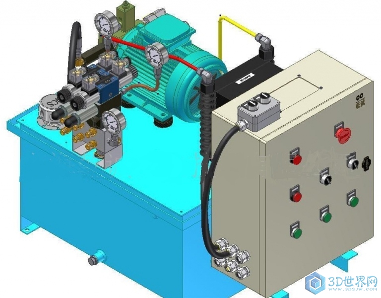

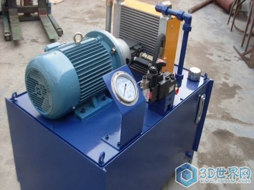

液压系统为什么会出现油温过高的现象呢?据我从事液压行业多年经验,总结为5点:
(1)散热不良。设计选用时油箱设计太小,致使油液循环太快或者因环境温度高采用了冷却器但冷却器效果差。
(2)系统卸载回路动作不良。通常在系统的泵出口处设置卸荷阀,当系统不加载不需要压力油时,系统卸荷,减少能量损失。如果卸荷阀动作不良,不需要压力油时油液仍从溢流阀溢回油箱,会使油温升高。
(3)换向及速度换接时的冲击。
(4)泄漏严重。大多数人认为它跟温升没有关系,大家知道,泄漏是会造成能量损失的,那这个能量损失转换成什么了,其实它们都转换为热能了,从而使油温升高。
(5)误用黏度太大的液压油或液压油变大。液压油的氧化或者环境温度低会使黏度变大,黏度太大的液压油将使磨擦增大从而引起发热。
    除此之外,液压系统油温过高,会带来一系列怎样的后果呢?
(1)例如,由于油温过高,油液黏度下降,导致泄漏增加,从而降低了容积效率,甚至影响工作机构的正常运动。
(2)油温过高还会使油液变质,产生氧化物质,堵塞液压元件小孔或缝隙,使元件无法正常工作。
(3)油温过高有可能引起机床或机械的热变形,破坏它原有的精度。
