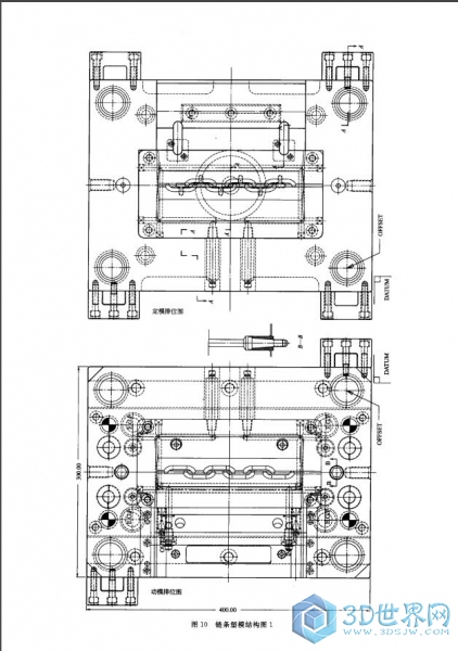

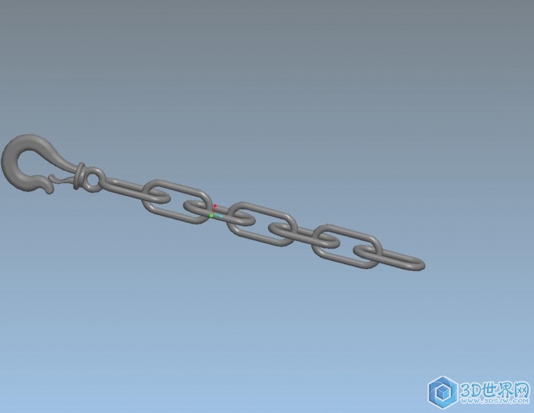

这个怎么拆模啊     哪位大神 帮忙下   0513lalian.rar (240.91 KB, 下载次数: 0)

不管是塑胶 还是压铸   分不出的    根本不可能成型悬空的塑胶 或者金属件

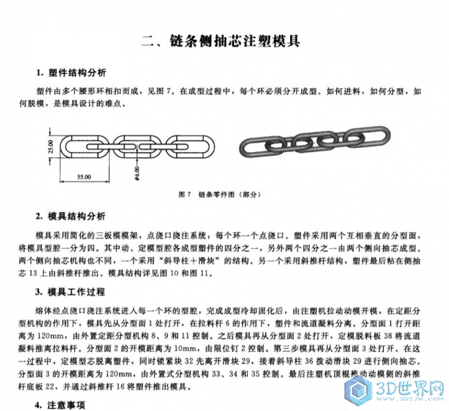

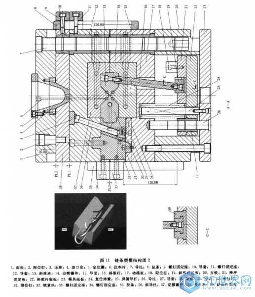

自己做不到就不要说分不了,人家早就做出来了,理论上无限长的链条,两面45度滑块出模,不客气!

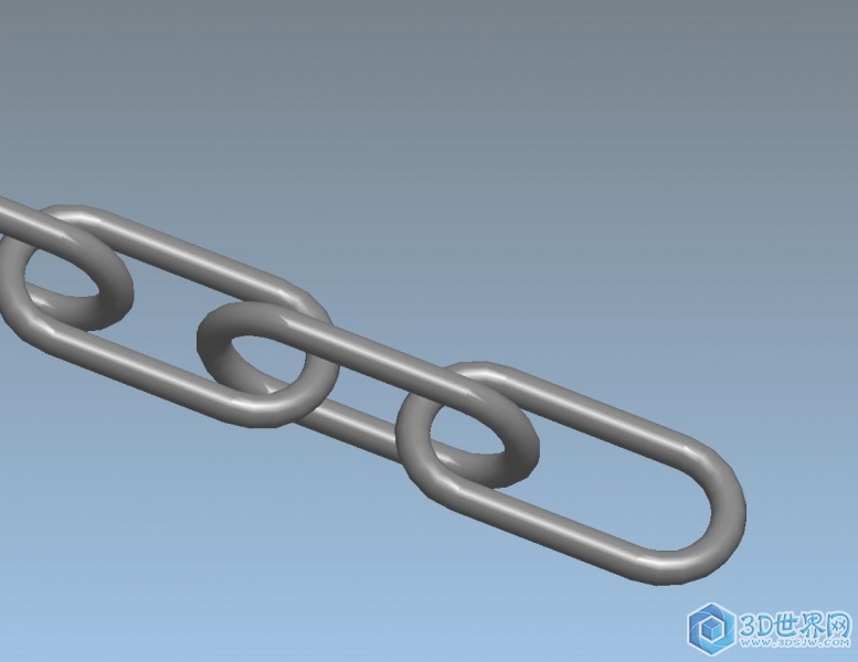

很早以前有做过一套这种模具,给你提供一个思路,如果你以链条的0°方向或者90°方向来分模的话,会分不出来,换到45°你再想一想是不是可以。
