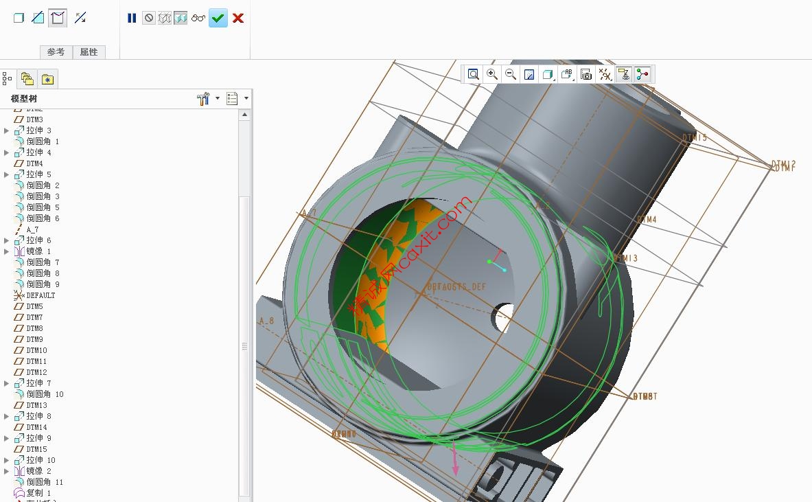

新手练习烤肉中。。。
如题,当拉伸一个实体,实体深入圆腔内部,除了用旋转切除多余部分是不是有一种更快捷的方法去除内腔多余部分,请高手帮忙分析下,多谢。

先复制内部面,然后用实体化切除。

可以试试:去除,这个命令,不能确保100%效果

静夜思 发表于 2013-4-25 12:01
先复制内部面,然后用实体化切除。
这是个好办法,可是复制粘贴实体化切除老是不成功,不知道为什么
老大有啥好方法能传授下不?不成功是因为曲面内有两个实体么?
