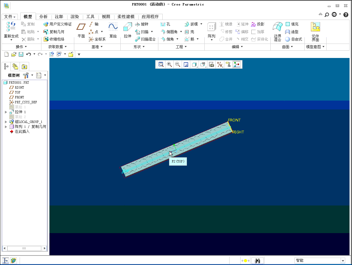

环形折弯最经典的就是汽车轮胎,先自定义一个轮胎花纹,楼主没有这方面的天赋,所以花纹不太好看,
把自定义的花纹弄成像图片上的样式,方向阵列就可以,然后在工程下拉菜单里面有个环形折弯,点参考在实体几何前打对勾
在轮廓截面定义,然后选择平面草绘,记住在草绘里面一定要建一个坐标系,没有坐标系草绘不成立,坐标系的横向尺寸是不变的尺寸

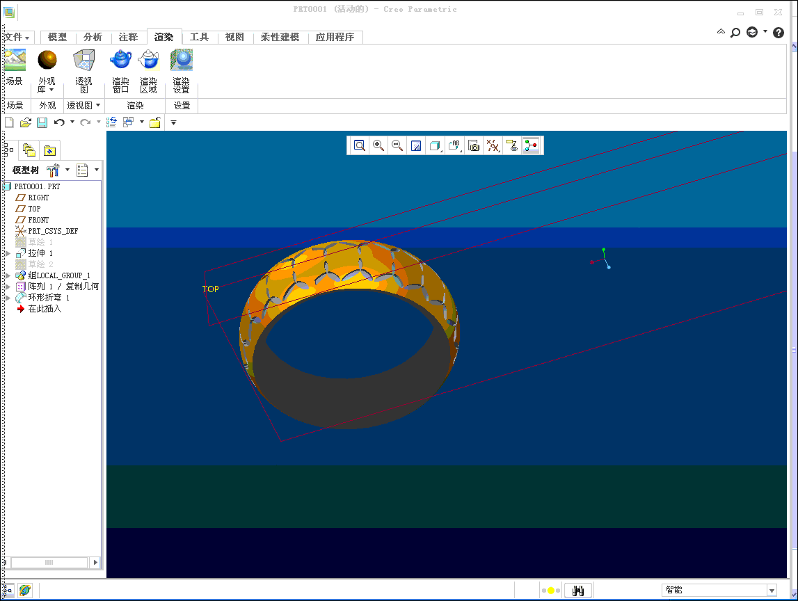

画好轮廓后点草绘里的对勾,完成草绘,然后就会出现你画的轮廓的样子,在选择360折弯就做成轮胎的样子了
下面是gif动画
这个是做成后的动画
