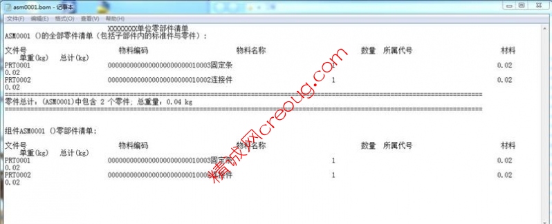

3,用模板做出的BOM导出后的用记事本打开后是没对齐的,且自动在料号前加了很多个0(在Creo中正常),要怎么设置才能对齐并且没有自动添加的0。

第一个问题:你首先得建立好一个零件模版,添加上你自己定义的参数,比如你说的表面处理.规格型号.加工工艺,你直接把这几个名称添加在工具-参数里面,如果你没有在零件模版里面建好这几个参数,而是现在已经画好了模型,再来添加的话,你可以做一个外部受限制参数文件,来快速添加,或者使用批量添加参数外挂来添加这几个参数,然后在你的BOM表模版中,按照原有格式,添加这些你自己定义的参数,如:
%加工工艺[-20s];%规格型号[-20s];%表面处理[-20s],括号中的s代表这个参数的值是字符串,也就是文字的意思,20代表,这个参数将占据20个字的位置,-号代表文字左边对齐.
第三个问题物料编号应该是整数,所以你的括号中应该这样写[-20d],意思跟上面一样,只是d的意思是整数,你试试看能不能解决很多零的问题

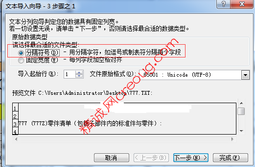

第3个问题,你的编码是用数字来表示的,也要定义为字符串,而不是整数,导入excle时要选择好导入方式和文本式样为常规的;
