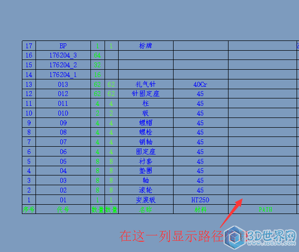

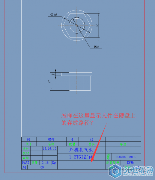

零部件在硬盘上存放的路径信息应该有个对应参数吧,这个参数怎么写?
标题栏里应该是&model_name这种格式
bom表里格式应该是&asm.mbl.……
哪位高人指点一下!

就是文件在硬盘上的存放路径信息。是不是应该有个对应的参数?

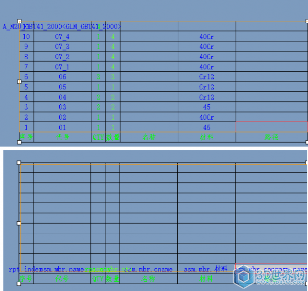

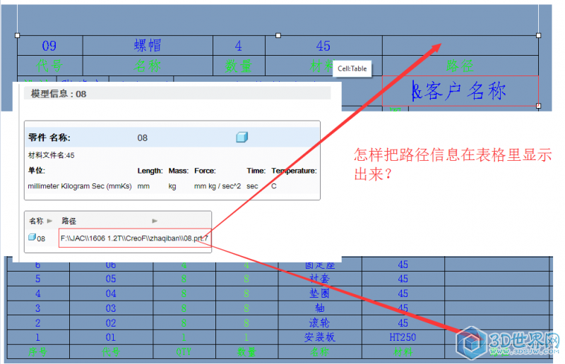

我指的是用哪个参数在标题栏里显示文件在硬盘上的完整存放路径。另外还需要在bom表里显示每个零部件的完整路径。
Rank: 1
27
48
 楼主| 发表于 2016-7-24 16:33:30 | 只看该作者
报表里要显示各个零件在硬盘上的完整路径。不知道这个参数怎么表达。

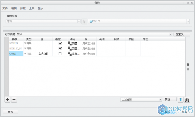

那你给每一个零件的参数项新建名称(    例如cname,我在这看不清你的路径生活上面的长串字母,应该写asm.mbr后面的字母)-类型(字符串)-值(路径位置),这样设置好,标题栏里面会自动生成路径内容
